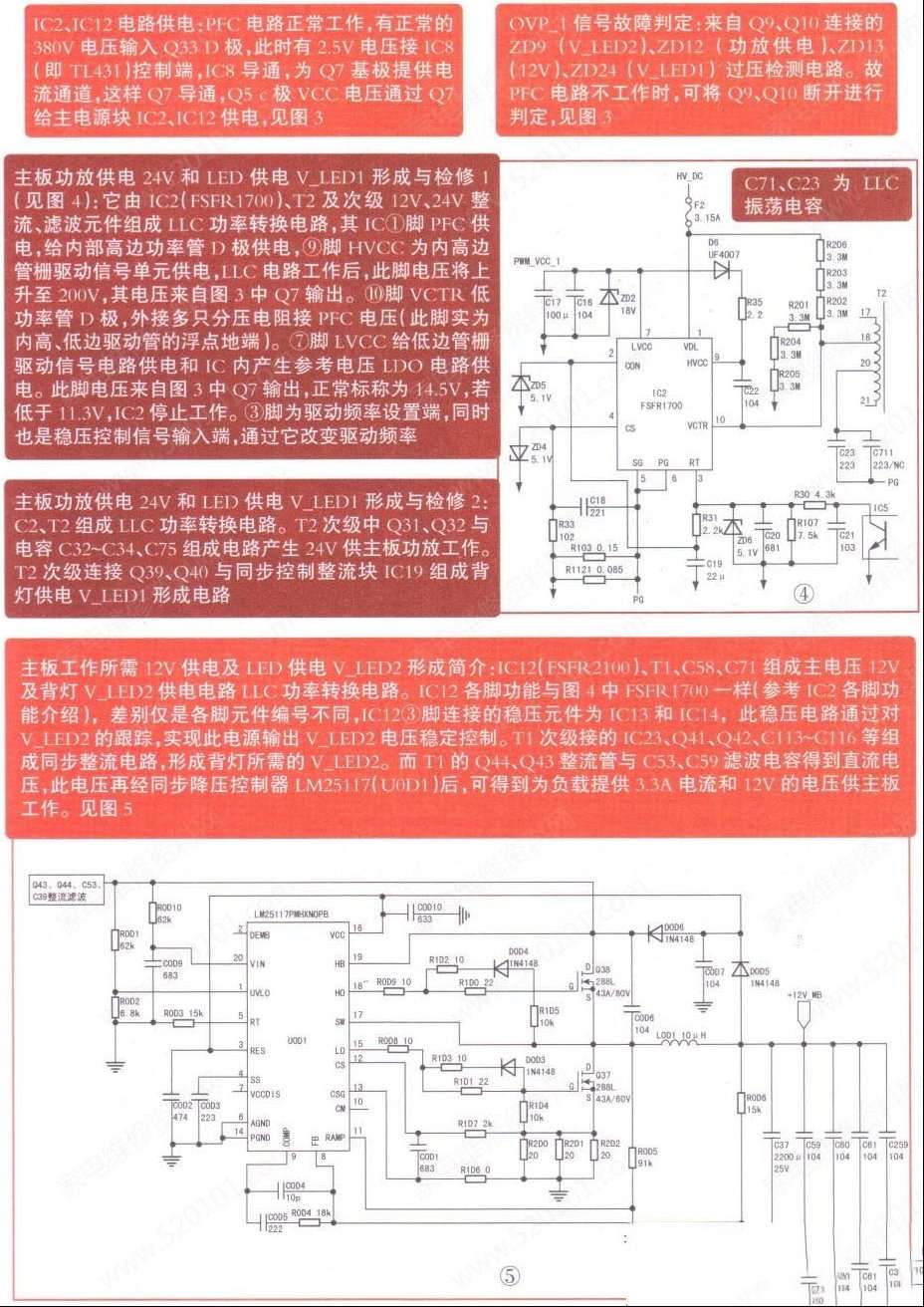

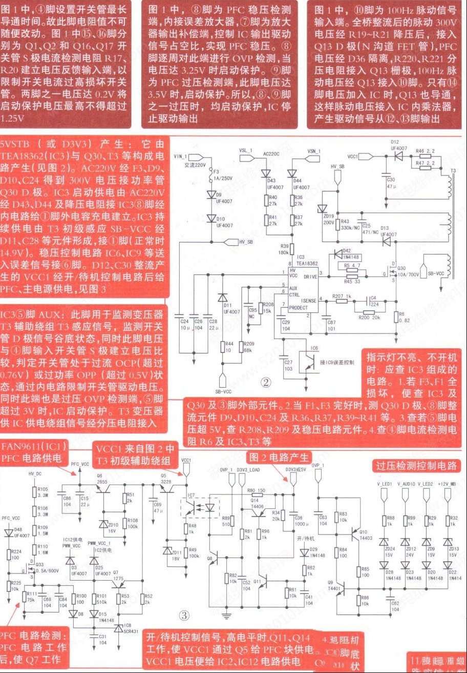

摘要: 此电源组件中PFC电路由FAN9611(IC1),储能电感L1、L2,双开关管Q1、Q2,三只大电解C1~C4等元件组成。由TEA18362( IC3 )、Q3、T3组成D3V3(或5VSTB )电压形成电路,满足主芯片内控制系统启动工作。由IC ...
    此电源组件中PFC电路由FAN9611(IC1),储能电感L1、L2,双开关管Q1、Q2,三只大电解C1~C4等元件组成。由TEA18362( IC3 )、Q3、T3组成D3V3(或5VSTB )电压形成电路,满足主芯片内控制系统启动工作。由IC12( FSFR2100,输出功率更大),T1和同步降压控制器UOD1(LM25117PMHXNOPB )组成12V及V_ LED2形成,供主板和背灯及TCON电路工作。由IC2(FSFR 1700)、T2组成V_ AUDIO和V_ LED1 电压形成电路,供主板功放及背灯电路工作。
