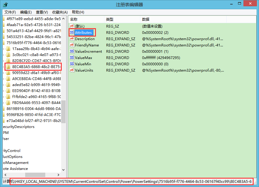

  2、在注册表编辑器中,依次展开“HKEY_LOCAL_MACHINE\SYSTEM\CurrentControlSet\Control\Power\PowerSettings\7516b95f-f776-4464-8c53-06167f40cc99\8EC4B3A5-6868-48c2-BE75-4F3044BE88A7”,在右侧界面中找到“Attributes”,如图所示:

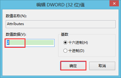

  3、双击打开Attributes,将数值修改成2,点击确定,如图所示:

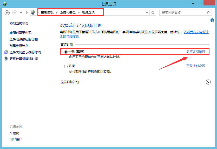

  4、然后返回桌面,依次打开“控制面板--系统和安全--电源选项--更改计划设置”,如图所示:

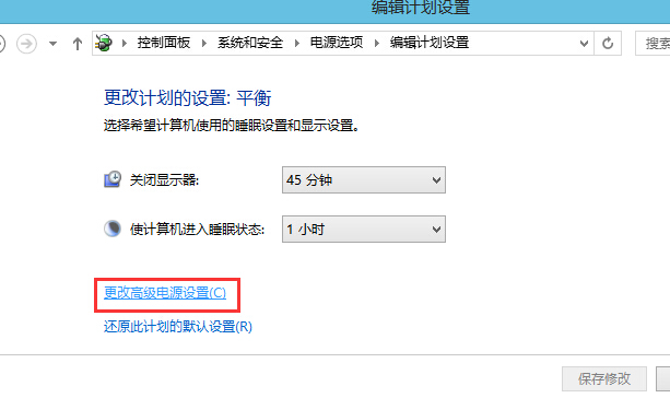

  5、在打开的窗口中点击“更改高级电源设置”,如图所示:

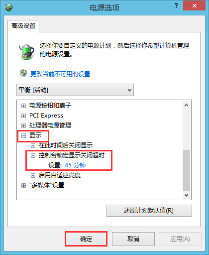

  6、在电源选项窗口中,点击“显示”,继续点击“控制台锁定显示关闭超时”,此时就会出现时间设置了,我们只需填入自己需要的锁屏关闭屏幕时间即可,最后点击确定,如图所示:
  这样我们就成功解决了win8.1锁屏后关闭屏幕时间短的问题了,在win8.1中,该项设置默认被隐藏起来了,大家如果有需要设置这个选项请按照上述方法进行操作,最后希望本文能够帮助到有需要的用户。
