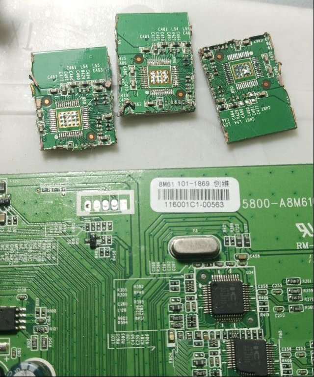

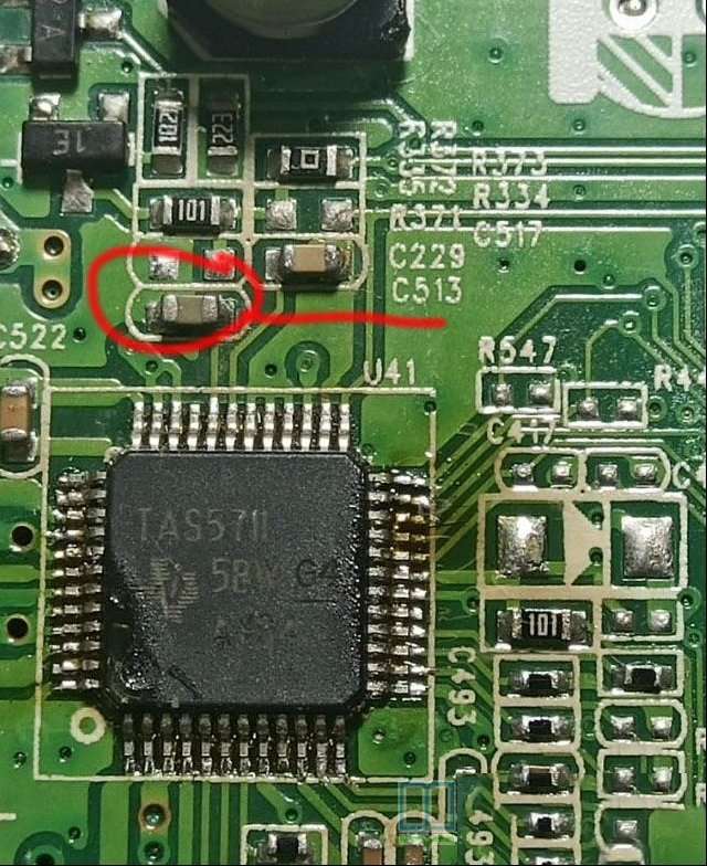

    收到同行送来的故障机壹台创维37E61HR液晶电视,其主板板号5800-A8M610-0020,故障表现为是有图像无声音,拆机检修,此伴音是用的数字功放芯片TAS5711。测量电压,基本正常,22、23、24脚有波形,20、21脚没有波形,有电压,说明主芯片有过来的伴音数字信号,怀疑5711坏了,于是某宝花了11块钱买了剪板芯片,今天换上3块,都不行,怀疑误诊了,于是地毯式检查发现C513短路了,换一个1uF独石贴片电容,再把原装5711换上,故障机修到这里,终于修好值得探讨。。
