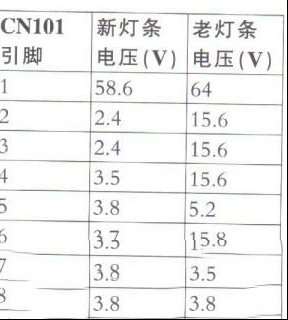

    收到同行送来的故障机壹台创维42E610G液晶电视,故障表现为是工作时有时图像亮度正常,但大部分时间图像较暗,并且右侧图像比左侧更暗。拆机检查,发现恒流板输出插座CN101中有8根引线连到屏内。
        见上图1,CN101①、⑧脚为LED+端,与升压电路相连;②~⑦脚为LED端,分别与恒流板上的6只恒流控制MOS管相连。上电实测,①、⑧脚电压为64V,②~⑦脚中有5个脚的电压约为15.7V,只有1个脚电压为5.2V。本着先易后难的原则,先代换恒流板试机,图像亮度正常。但关机后再试机,图像变暗,看来故障原因是灯条老化。拆开液晶屏,看见两根灯条粘贴在左右两块大铝板上,每根灯条上有60只灯珠。
        用点灯器实测得知,每根灯条分3组,每组20只灯珠。另外,用点灯器检测,这两根灯条上的灯珠均发光。在灯条边隙上滴一些丙酮,溶化贴胶,等5min后用小刀分离贴膜,以拆下灯条;然后换上新灯条试机,故障机修到这里,终于修好值得探讨。。插座CN101各脚新旧灯条电压见表1。
