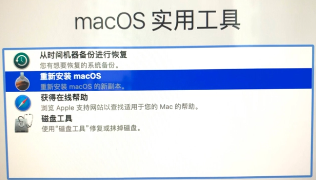

1、在苹果电脑关机状态长按command和R键不放,再按开机键直到出现苹果标志。
2、进度条缓慢推进即可松开,将会出现以下界面中有 4 个选项,我们选择进入下方的磁盘工具。
a.从时间机器备份进行恢复(是从你过去备份至 Time Machine 的备份存档恢复电脑)
b.重新安装macOS(顾名思义就是重新安装 Mac OS)
c.获取在线帮助(则是从线上获取帮助说明,了解重装步骤及常见问题)
d.磁盘工具(则是管理磁盘用的,包括:分割磁区、将磁碟区格式化等。)

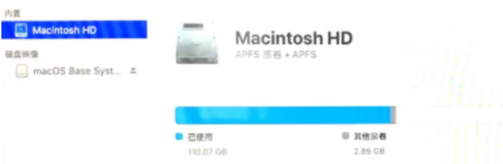

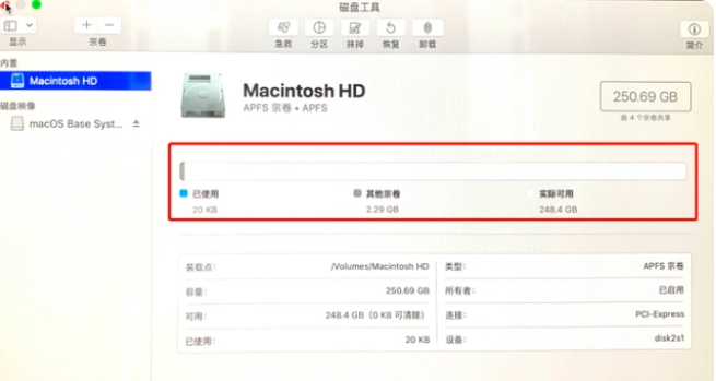

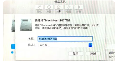

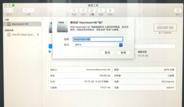

3、左上角点击系统磁盘,选择抹掉。
4、系统弹出提示询问是否要抹掉磁盘,格式选择mac OS扩展(日志式),点击抹掉。
5、这时会提示要抹掉“mac os”吗?注意这里磁盘格式大家一定要选择APFS格式,否则其它的磁盘格式会对某些软件的安装库不兼容。

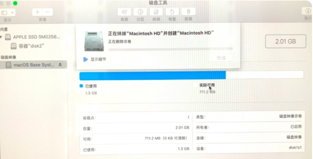

6、等待系统正在抹掉旧的磁盘,并创建新的磁盘,设定装载,静心等待完成。
7、完成后可以看到新的磁盘空空如也,旧磁盘里的东西已经全盘抹除,关掉这个页面。

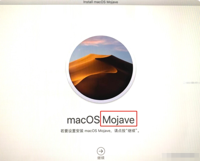

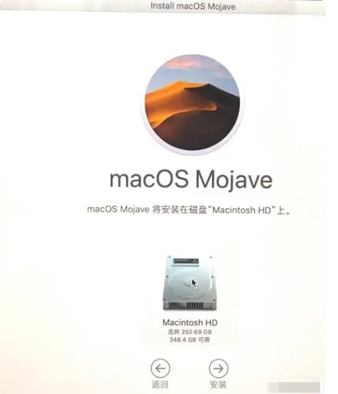

2、连接好WIFI以后,回到macOS实用工具界面,选择重新安装 macOS,点击继续。
3、出现要安装的苹果系统的大版本,点击继续。

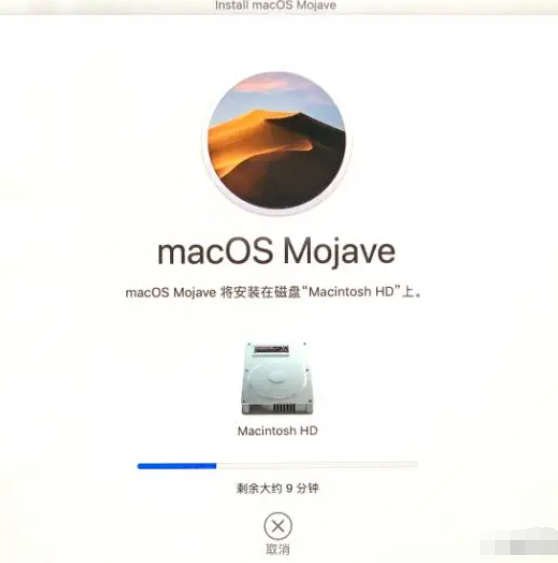

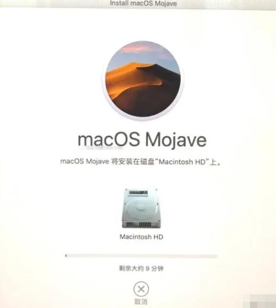

4、同意相关条款后弹出提示,macOS Mojave 将安装在"Macintosh HD"上,选择“Macintosh HD”点击安装。
5、macOS Mojave将安装在磁盘“Macintosh HD”上,请耐心等待。
6、系统提示正在安装macOS Mojave系统,等待安装完成。

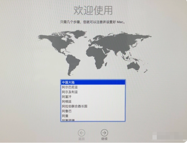

1、当出现欢迎使用,选择使用环境,点击继续。(这里建议选择一个国家的语言,中国大陆)

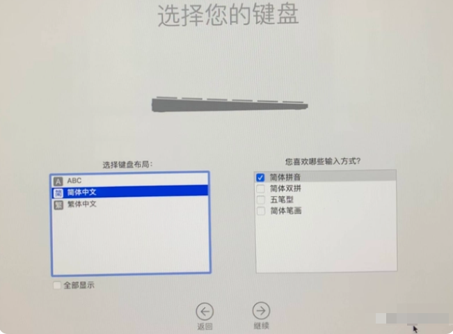

2、选择键盘,简体中文,简体拼音。

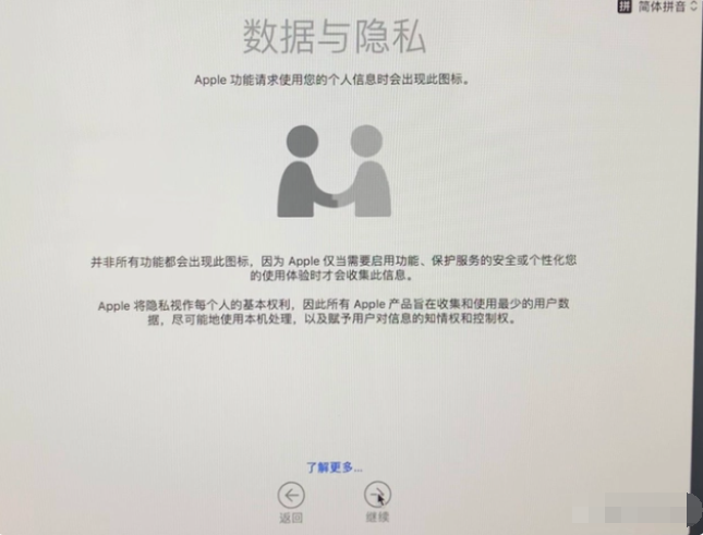

3、数据与隐私,点击继续。

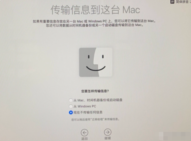

4、弹出提示,选择现在不传输任何信息。

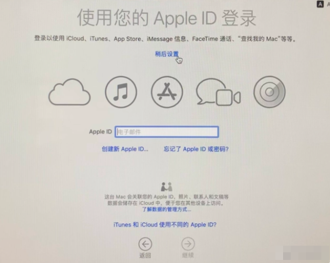

5、根据需求选择,登录apple ID。

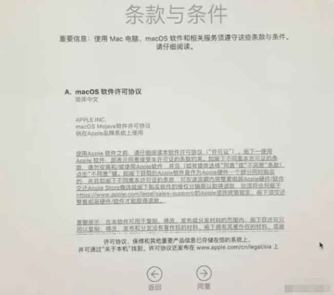

6、点击同意条款与条件。

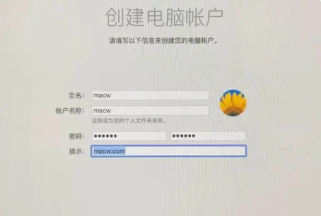

7、创建电脑账户,输入账户名称以及密码。
8、接下来出现的画面都点击继续,出现以下界面,苹果系统重装就完成了。
