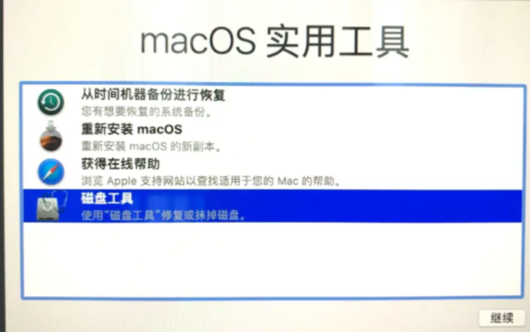

1、首先将苹果电脑关机,同时长按command+R键不放,再同时按一下开机键松手,接着继续长按command+R键不放,直到出现苹果图标界面。
2、长按command+R键不放之后这里选择“磁盘工具”,点击“继续”。

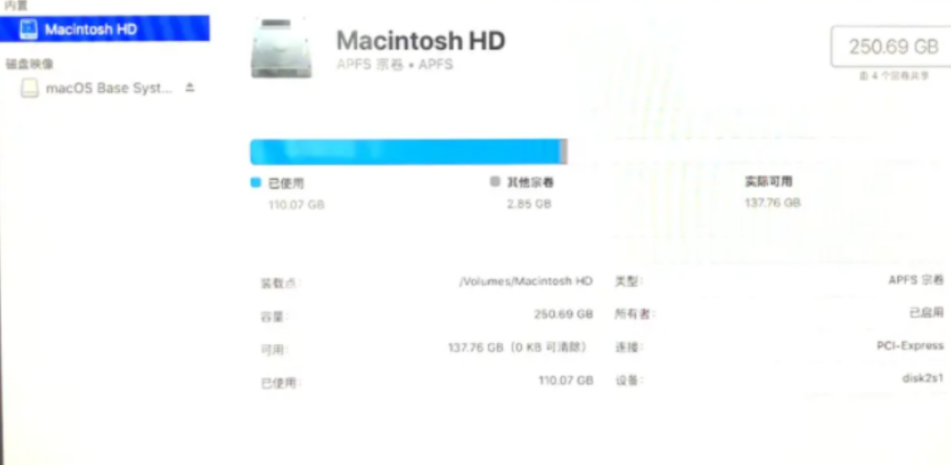

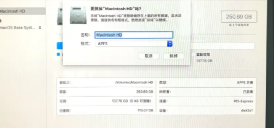

3、接着选择系统磁盘,点击抹掉。
4、要选择APFS格式,否则其它的磁盘格式会对某些软件的安装库不兼容。

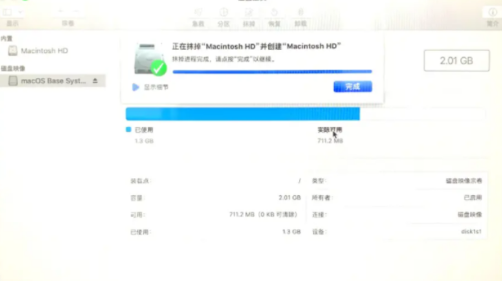

5、请大家耐心等待系统正在抹掉旧的磁盘,并创建新的磁盘。

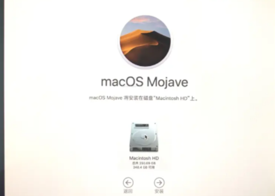

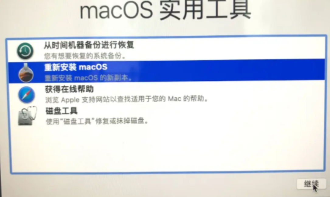

6、回到macOS实用工具页面,选择重新安装 macOS进入下一步。

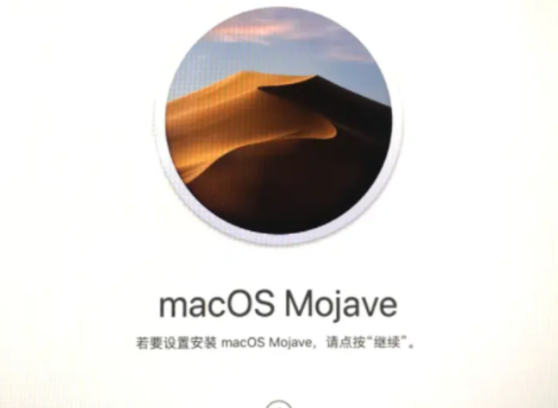

7、鼠标点击继续进入安装阶段。
8、选择同意苹果系统的使用协议,进入下一步。点击“安装”即可。
