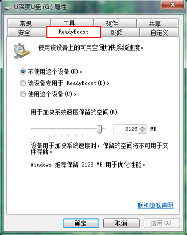

  3、在弹出属性窗口中,按下“ReadyBoost”标签,如下图所示:

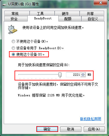

  4、选择“使用这个设备”选项,正常情况下系统会自行默认大小,大家也可以自行设置大小,完成后按下“确定”按钮,如下图所示:
  通过以上设置就能实现ReadyBoost功能增强电脑性能的操作,但是大家需要知道并不是启用该项功能就能直接提升系统运行速度,而是需要在内存压力较大和硬盘读写频繁的状态下,系统才会响应地更迅速。
