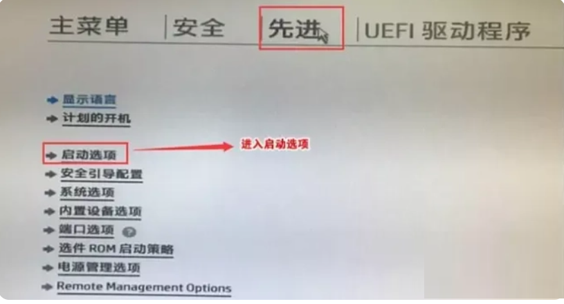

1、首先在电脑中插入准备好的u盘,重启电脑后按下f10,进入bios设置。

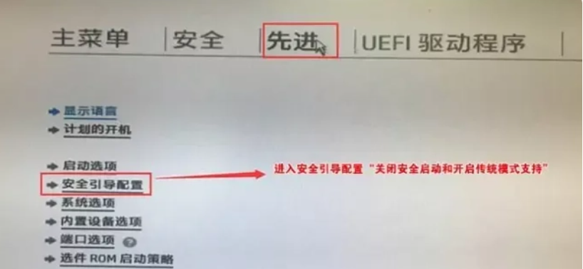

2、然后进入后点击【先进】,选择【安全引导配置】。

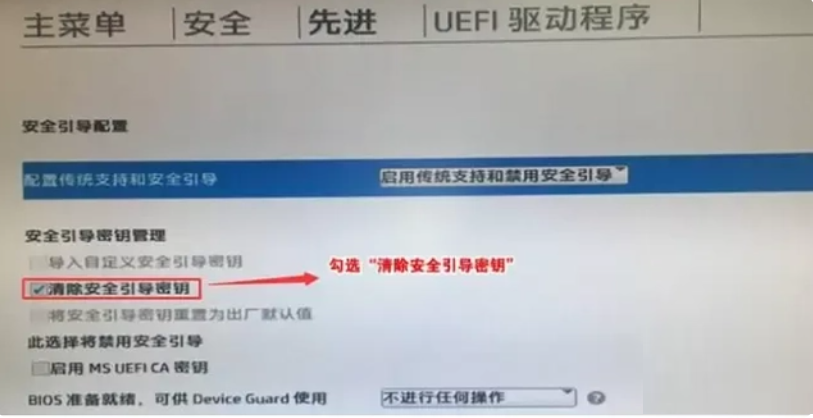

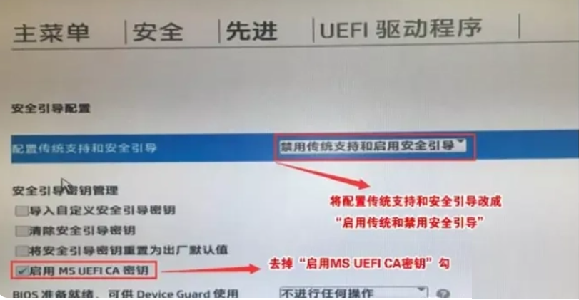

3、将配置传统支持和安全引导设置电脑“启用传统支持和禁用安全引导”以及去掉“启用MS UEFI CA密钥”前面的勾,按F10保存更改。
4、F10保存重启后再次开机按ESC,选择F10进入BIOS设置,将进入刚设置的地方,勾选“清除安全引导密钥”,再次F10保存。
5、接着再进入先进里的【启动选项】。

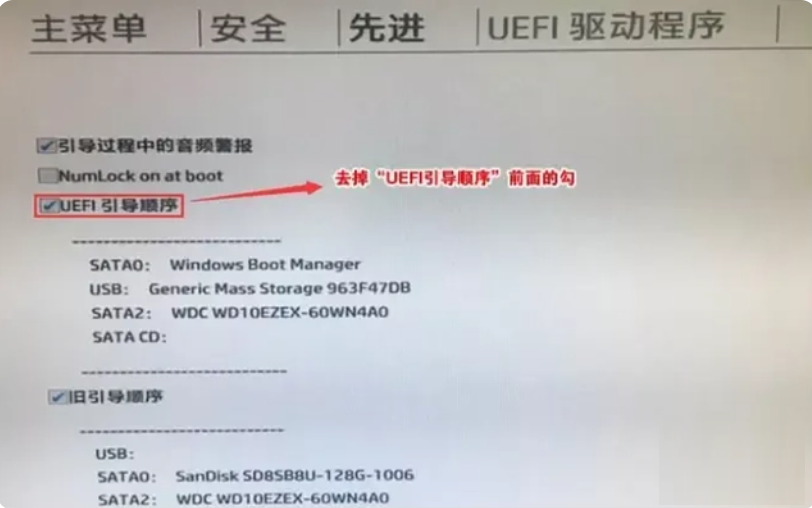

6、去掉UEFI引导顺序的勾。让机器默认为传统启动,这样方便安装WIN。

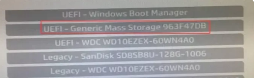

7、插入制作好的U盘启动盘,重启电脑按ESC再按F9调出启动管理对话框,选择USB HDD识别到U盘启动进入PE。
