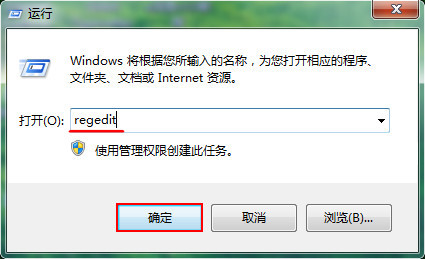

  2、打开运行窗口,输入“regedit”命令,按下“确定”按钮,如下图所示:

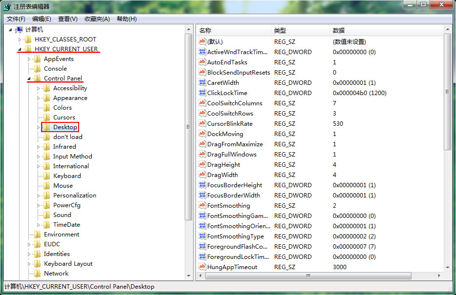

  3、进入注册表编辑器,依次展开“HKEY_CURRENT_USER--Control Panel--Desktop”文件夹,如下图所示:

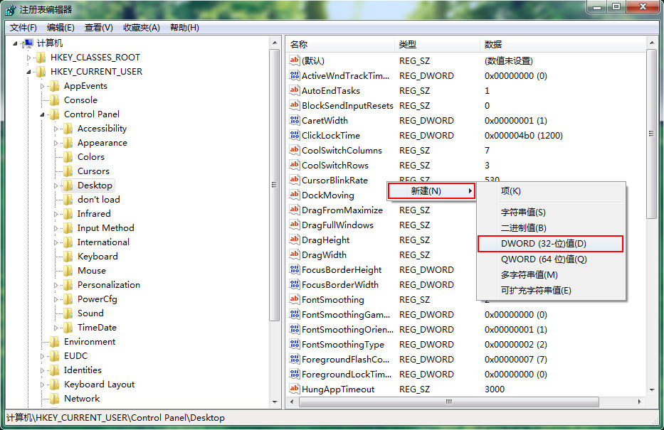

  4、鼠标右键单击右侧空白处,选择“新建--DWORD(32位)值”,将其命名成“WaitToKillAppTimeout”(有些用户已经有该值,就不需进行新建),如下图所示:

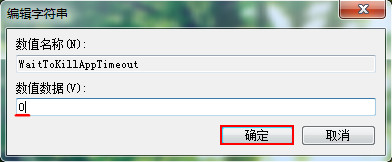

  5、双击打开新建值,将数值数据更改成"0",按下“确定”按钮,如下图所示:
  经过修改注册表提高程序响应时间后,就能缩短win7系统响应时间,有效避免系统假死的问题。如果你也觉得自己电脑经常出现未响应状态,那就通过以上方法进行优化,加快win7系统程序反应速度。
