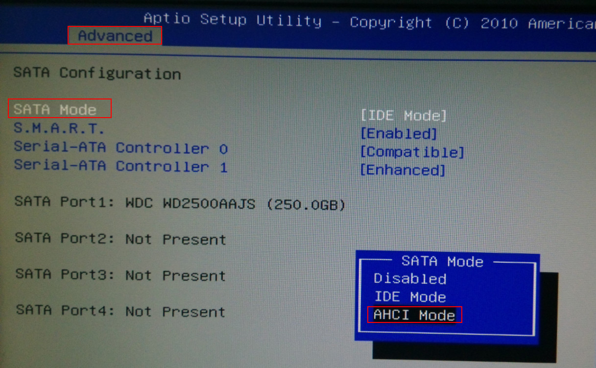

      相信许多用户都已经学会通过u盘启动盘进行安装系统,但是有些用户在安装win7系统出现0x0000007B蓝屏现象,或许会认为自己在安装系统的过程出现错误引发的。本次给大家解决运用u深度u盘启动盘安装win7系统出现蓝屏现象。
  以上使用u深度u盘装系统蓝屏0x0000007B提示的问题画面,一般情况下出现蓝屏跟安装操作无关,是因为安装win7系统前没将硬盘模式更改成ahci,导致安装系统和硬盘模式不兼容引发蓝屏问题。以下就给大家举例介绍怎么修理,电脑硬盘模式更改以机型而定。
     发现蓝屏画面后,先将电脑进行重启,出现开机画面时按下(台式机DEL键,笔记本F1或F2键)进入bios设置,先用左右方向键选择“Advanced”选项,然后再用上下方向键选择“SATA Mode”选项,按下回车键确定,在弹出的窗口选择“AHCI Mode”选项,再次按下回车键确定,最后进行保存即可,如下图所示:
  完成上述操作后,有些用户就能正常进入win7系统,若依然出现蓝屏问题就需要重新安装win7系统。在进行安装win7系统时,需要注意保存备份桌面上和系统盘的文件,以免发生文件丢失的状况。以上就是运用u深度u盘启动盘进行安装win7系统出现0x0000007B蓝屏现象的怎么修理。
