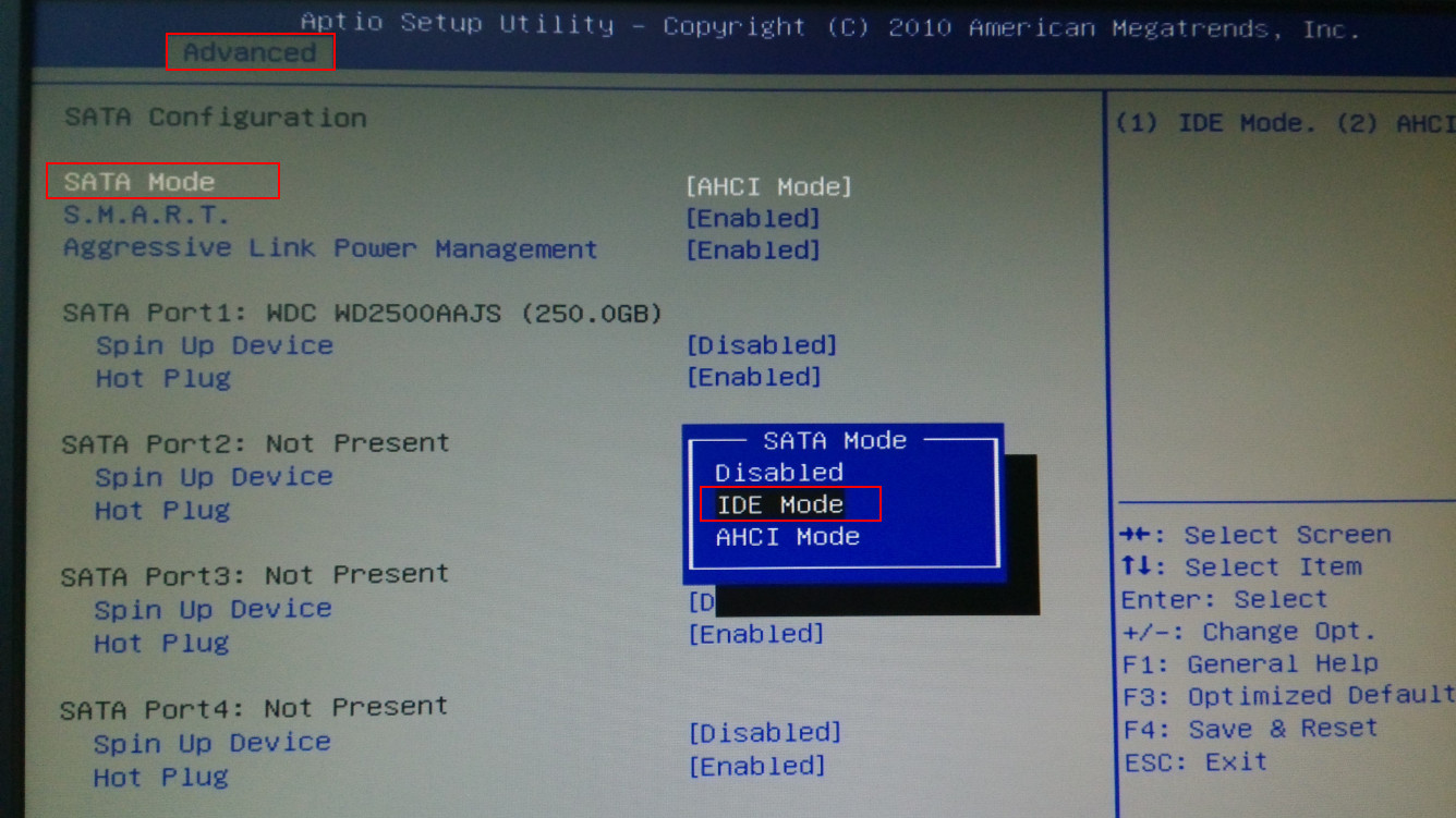

      有些用户购入的电脑预装为win7系统,但是已经习惯操作xp系统,就想通过u深度u盘启动盘将电脑预装win7系统改成xp系统,但在安装xp系统过程中遇到蓝屏现象错误代码为0x0000007B的问题。遇到这样的问题时该如何维修呢?接下来我们就教大家安装xp系统蓝屏错误代码为0X0000007B的问题。
  在遇到安装xp系统蓝屏,显示0X0000007B的错误提示的问题主要原因是电脑bios中的硬盘模式不兼容所导致,这样的问题只要将硬盘模式更改为IDE即可解决,下面我们就为大家例举一个实例,以供大家参考。电脑硬盘模式的更改具体还要以实机而定。
  打开电脑,在出现开机画面时按下进入bios设置的快捷键,用←→方向键选择“Advanced”选项,再用↑↓方向键找到并选择“SATA Mode”选项并按下回车键确认,选择弹出窗口中“IDE Mode”选项,然后保存设置即可,如下图所示:
  操作完成以上设置后,重新启动电脑就能正常进入xp系统,如果依旧出现蓝屏问题则重装系统即可。win7系统该xp系统出现的错误代码0x0000007B蓝屏现象是因win7系统的电脑硬盘模式为AHCI模式,但xp系统的硬盘模式是IED模式。用户只需更改电脑的硬盘模式,即可轻松解决安装xp系统蓝屏的问题。
