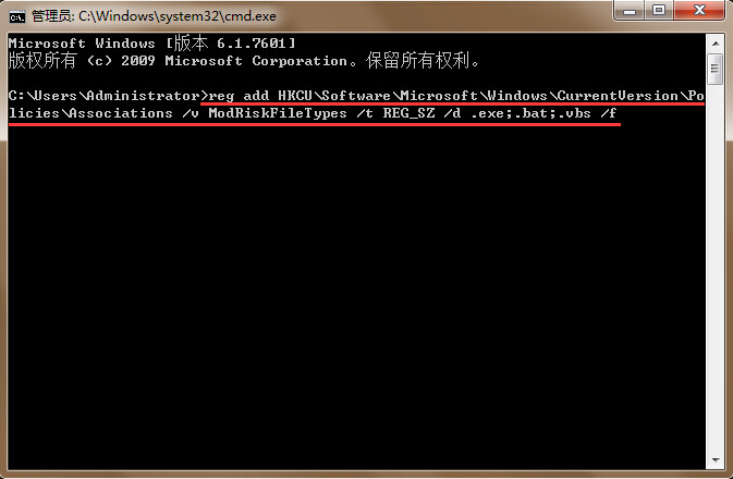

  2、在命令窗口中,我们需要输入一串字符“reg add HKCU\Software\Microsoft\Windows\CurrentVersion\Policies\Associations /v ModRiskFileTypes /t REG_SZ /d .exe;.bat;.vbs /f ”(字符比较长,请看清楚确保无误),输好后按回车确认,如图所示:

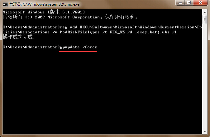

  3、窗口中显示操作已完成后,继续输入“gpupdate /force”,按回车键确定,如图所示:

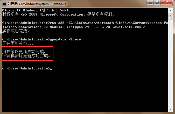

  4、等待操作完成,窗口会显示完成,这样我们就可以关闭命令窗口了,如图所示:
  打开文件出现弹出窗口显示警告标志的问题这样就解决了,再也不用再次手动确认了,遇到类似问题的朋友不妨试试看,希望能够帮助到大家。
