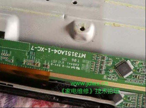

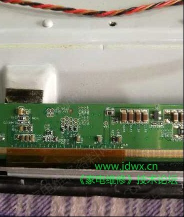

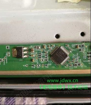

    收到同行送来的故障机壹台AOC冠捷T3240M电视,客户反应说是看好好的没有图像了,有声音,试机屏不亮,背光亮,应该是屏坏了。让客户等电话,今天拆机检测,该机没有单独的逻辑板,边板上逻辑板。测量12V、VDD-3.3V. VGHF-33V、VGH-31.8V、VGL-6.1V、VAA-17.5V、VREF-14.1V全部正常。估计COF坏了一个,看看能不能飞线解决。拆屏测量边耳上VGL-6.1V、VGH-31V、VDD-3.3V、CKV-23V、STV-0V.VCM-6.5V、STV-0V都正常,只有OE为0V,正常应该2.3V,对地测量阻值大约0欧。毛病在这里。拆开边板,走线到R79,然后到芯片内部了,一路上没有贴片电容,哪里短路了呢?
        再测量又不短路了,阻值大的3KΩ。再试机好了,0E电压恢复到2.3V,估计走线板下黑不干胶漏电,用胶纸隔开,装机再试一切安好。
