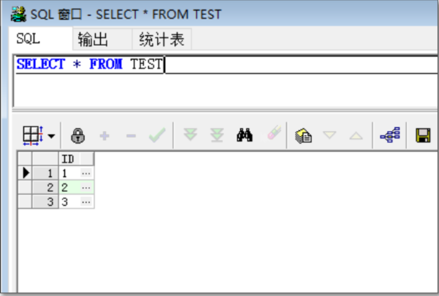

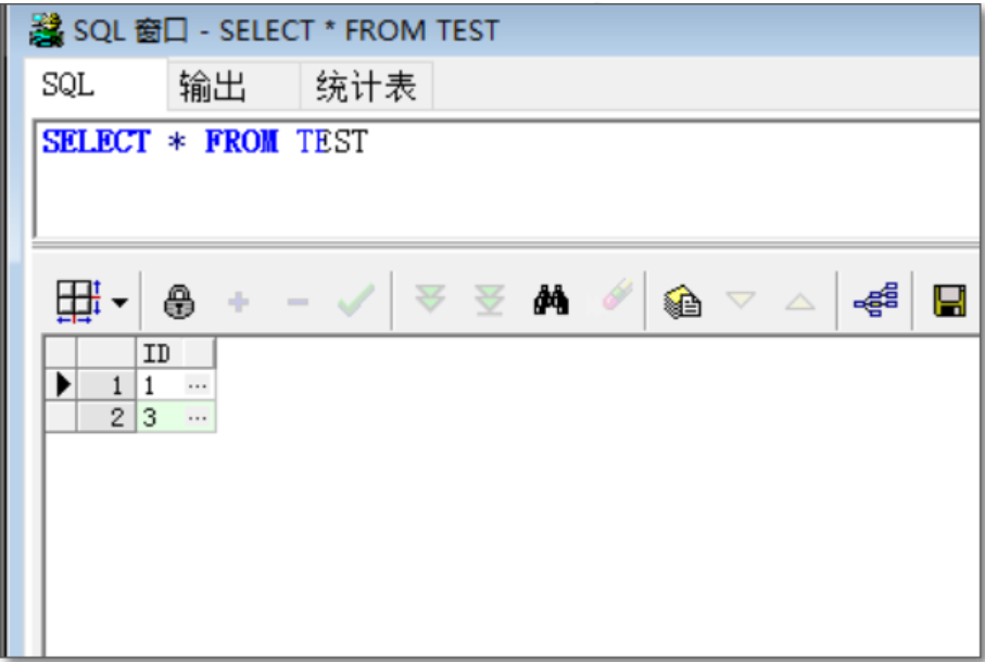

2、删除其中1条记录,查看表中记录情况,由下图可见,记录2被删除了。

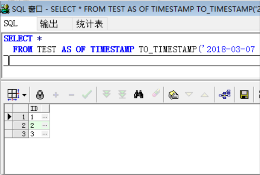

3、恢复之前先确定要恢复到的时间点,下图可以看出2018-03-07 15:33:00数据是正确的。
SELECT *
FROM TEST AS OF TIMESTAMP TO_TIMESTAMP('2018-03-07 15:33:00', 'YYYY-MM-DD HH24:MI:SS');

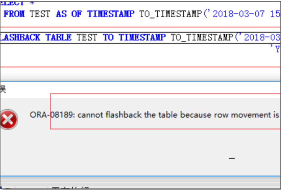

FLASHBACK TABLE TEST TO TIMESTAMP TO_TIMESTAMP('2018-03-07 15:33:00', 'YYYY-MM-DD HH24:MI:SS');
可以看到报错了,原因是没有开启行移动。

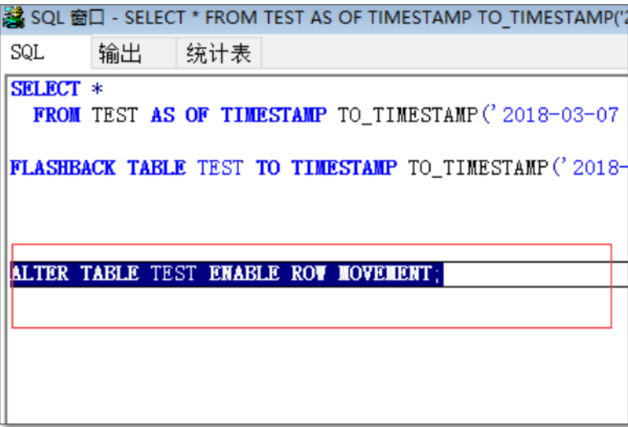

5、开启该表的行移动。
ALTER TABLE TEST ENABLE ROW MOVEMENT;
然后查看数据情况,可以看到已经恢复了。

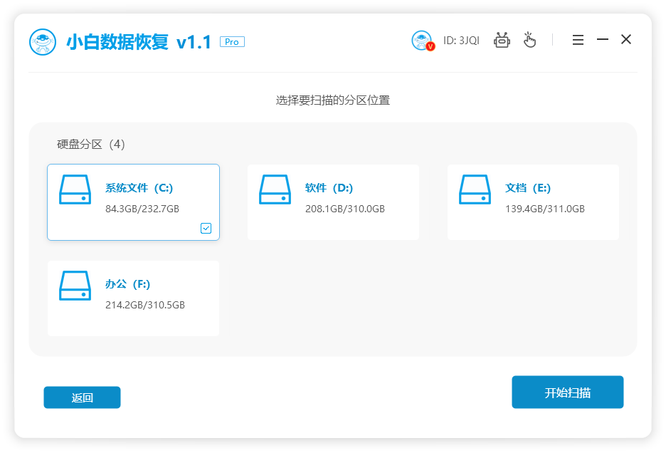

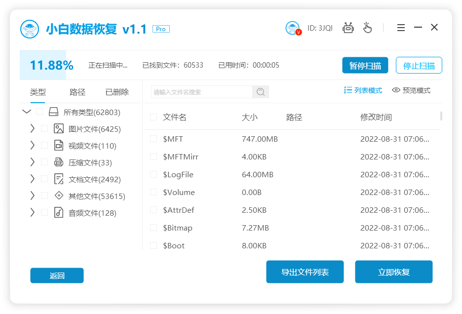

1、首先下载安装小白数据恢复软件,双击打开,点击要恢复的磁盘,点击开始扫描。
2、选择误删除文件恢复,点击开始扫描。

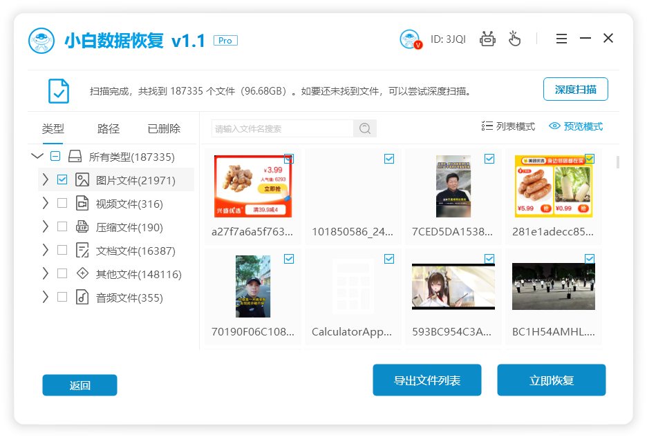

5、打开列表,勾选出要恢复的文件,点击立即恢复。

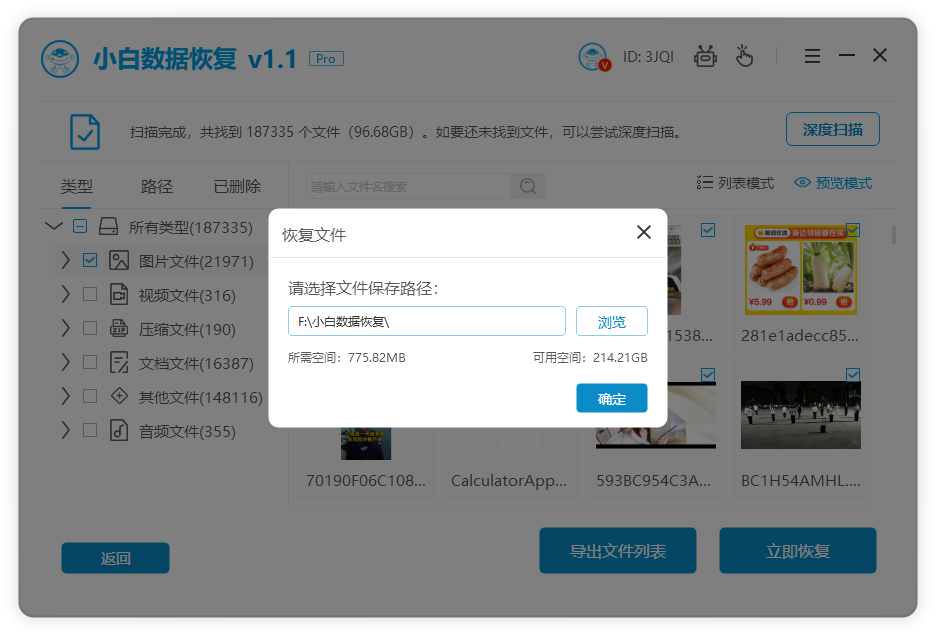

6、设置好恢复文件的保存路径。

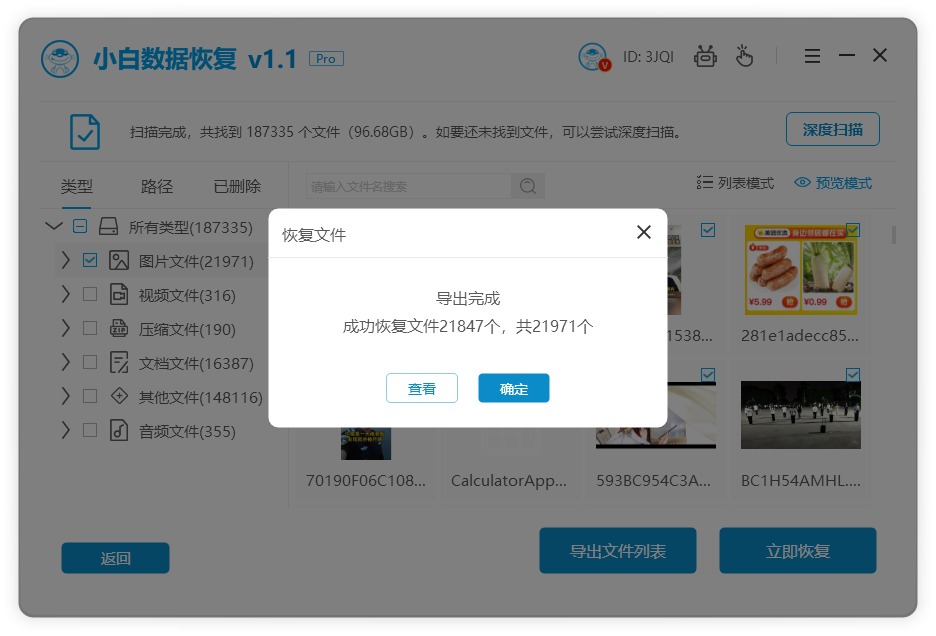

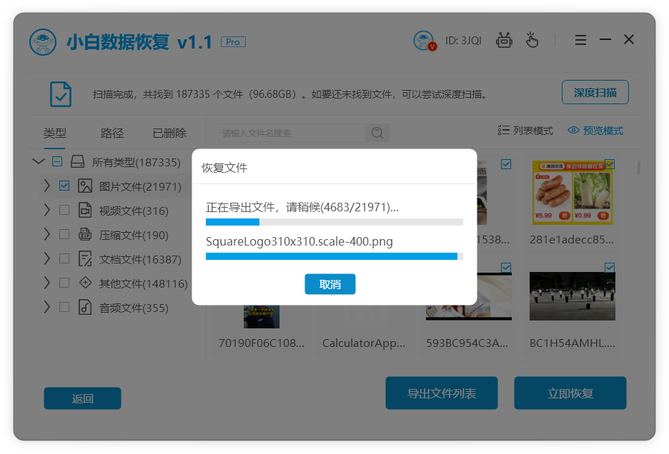

7、等待软件自动导出文件。
8、提示导出完成后,点击确定。

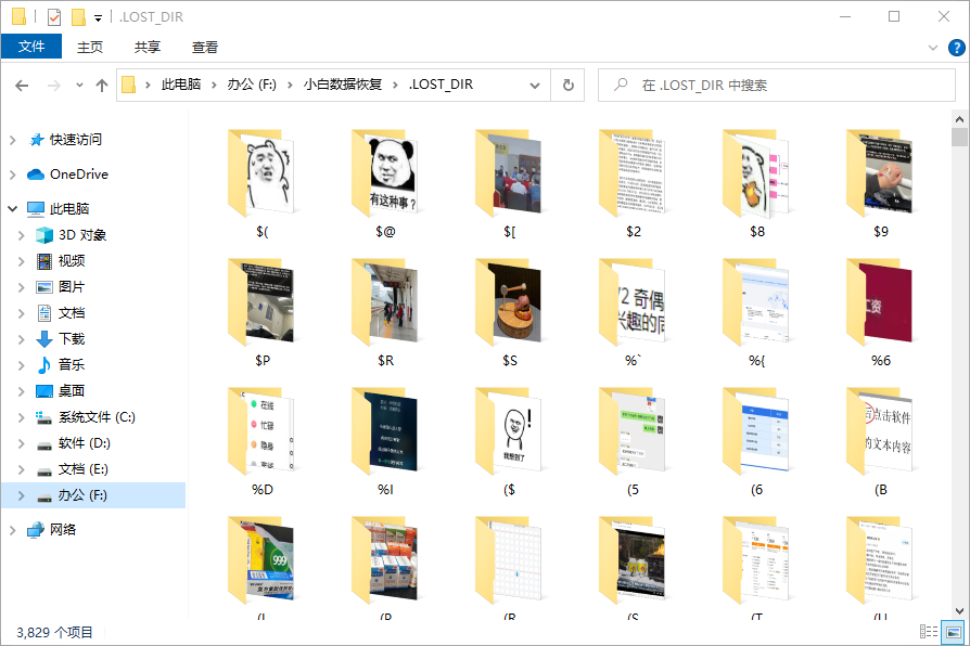

9、按路径进入,可以查看已恢复的文件。
