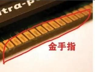

2. 查看内存接触是否不良
内存接触不良一般可能有两种情况:一是内存松动,这种情况的话重新插拔就可以啦,二是金手指灰尘过多或者有什么东西粘在金手指上,这种情况金手指用橡皮擦擦拭几遍就可以了。

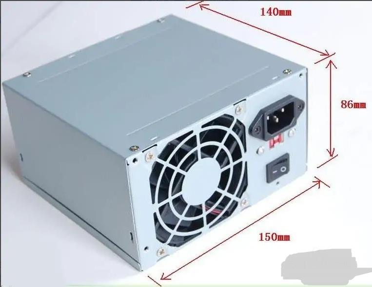

3. 查看电源是否出现问题
这种情况的话有三种可能,一是显示器电源松动,二是显示器供电板烧毁,三是内存条被机箱电源烧毁。第三种情况容易造成内存反复维修,所以若是内存条损坏,我们一定要记得检查一下电源的电压稳定性。

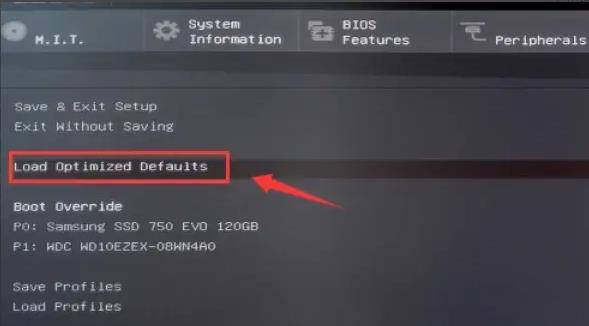

4. 还原BIOS设置
如果出现开机后有主板开机界面的话,然后又关机开始无限重启的情况。则需要进入BIOS界面还原设置,进入BIOS找到LoadOptimized Defaults,有些是LoadSetup Defaults,选择这个选项后按回车,在选中Yes后回车,然后按F10后按回车,就重置完成,然后耐心等待自动开机就可以了。

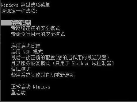

5. 查看软件和硬件之间是否不兼容
软件和硬件之间不兼容也可能造成电脑无法正常开机。所以安装系统以及驱动程序,最好是确认和你的硬件适配在进行安装。出现这种情况的话,在开机或者重启电脑时按住F8键,进入安全模式,找到刚才安装的程序进行卸载,然后重启电脑即可。若是有系统备份,也可以还原到保存的系统,就可以正常使用。
