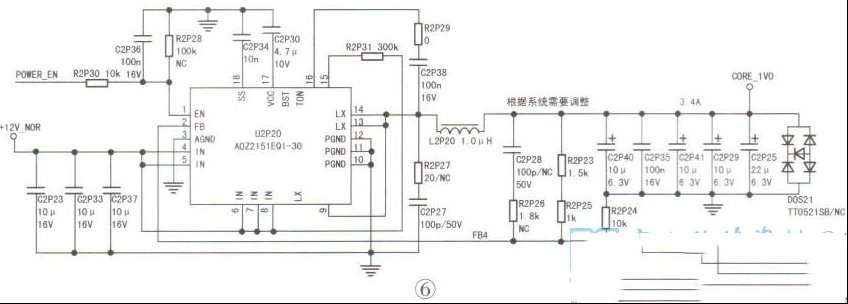

  4、CORE供电该电压形成电路如图6所示,开机后,使能控制信号送到U2P20①脚,U2P20工作,将12V_ NOR供电变换成1V(CORE_ 1V0),供给主芯片U25内核电路。
