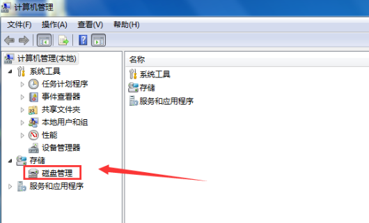

  1、鼠标右键单击计算机-属性。
  2、在管理磁盘界面点击磁盘管理分项。

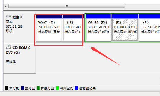

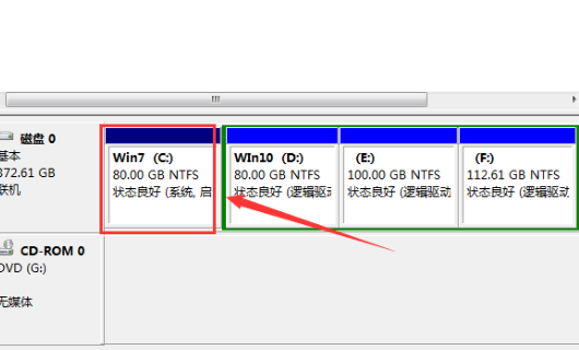

  3、可以看到所有磁盘分区,我们合并C和H盘。

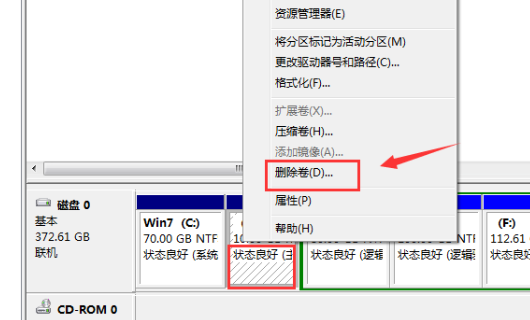

  4、右键单击要合并的磁盘,选择删除卷。

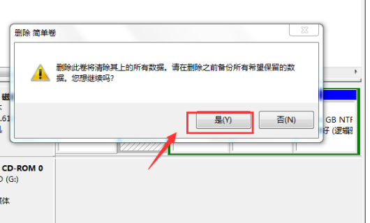

  5、进入磁盘删除阶段,提示删除风险,点击确定即可。

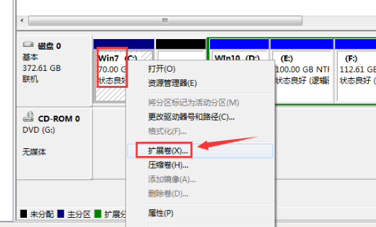

  6、删除成功后来合并分区,右键单击C盘选择扩展卷。

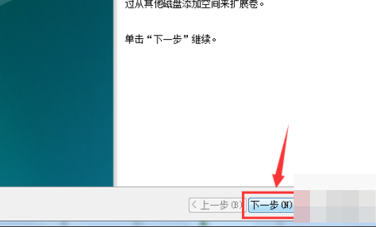

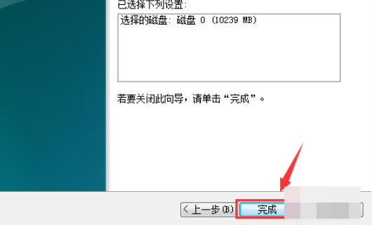

  7、进入合并向导,点击下一步。

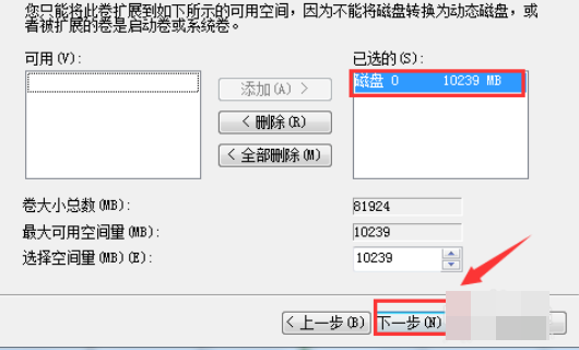

  8、选择你要合并的分区,就是H的10G空间,点击下一步。
  9、合并完成,点击完成按钮。
  10、合并成功,我们可以看到C盘已经80G了,H盘消失了。
