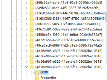

  1、键盘上按下win+R快捷键,打开运行窗口,输入regedit命令,点击确定。
  2、注册表编辑器展开路径HKEY_LOCAL_MACHINE SYSTEM ControlSet001。

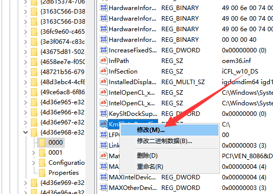

  Control Class {4d36e968-e325-11ce-bfc1-08002be10318}项,接着打开0000文件。

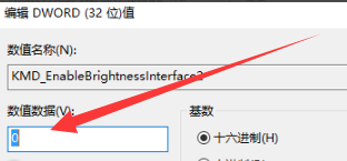

  3、然后找到KMD_EnableBrightnessInterface2文件,右击选择修改。
  如果没有找到就新建一个Word值,将其名称改为这个文件名。
  4、将数值数据修改为0,点击确定即可。
