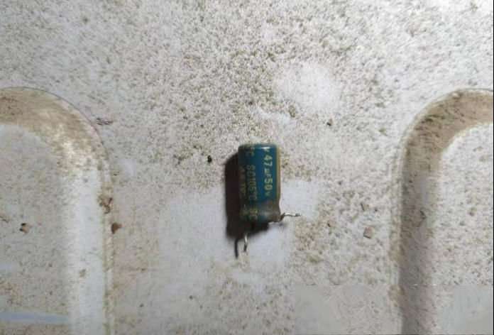

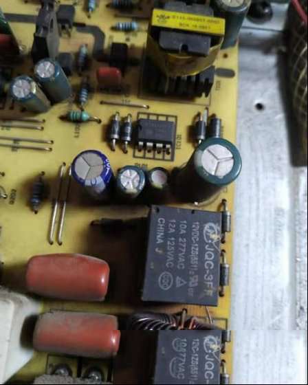

摘要: 收到同行送来的故障机壹台创维37M11HM液晶电视,故障表现为不开机,红灯闪,待机5V调动,经检测NCP1014工作电压不稳定,查C103和C108电容容量偏小,15V滤波电容C104微鼓失效,换这三个电容后,试机正常,故障机修到这里,终于修好值得探讨。。 ...
