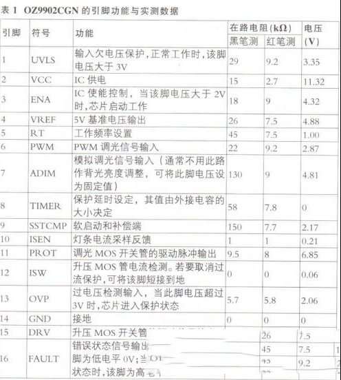

        OZ9902有两种封装:一种是24引脚封装,型号为OZ9902A、OZ9902GN,这些IC为双通道LED灯电流控制块;另一种是16引脚封装,型号为OZ9902CGN,此IC为单通道LED灯电流控制块。创维168P-P32DWM-40恒流板采用的是第二种,该芯片内含振荡器、升压驱动、背光灯电.流控制、保护电路。
        功能特性是:可设计恒流驱动和恒压驱动模式,可实现0~100%的PWM调光控制,支持模拟线性调光模式;升压频率稳定(该频率可设置),具有功率MOS管过流、输出对地短路、灯条短路、输出过载、过流等保护功能。OZ9902CGN的引脚功能和实测数据见表1。

           168P-P32DWM-40恒流板不仅有LED背光驱动电路,同时还有AV音、视频输入接口和USB 接口,即主板与恒流板之间有多条信号传输线。在维修背光异常故障时,连接+24V、+12V、GND、ENA.PWM这五条线即可。
  故障表现为1:不定时出现黑屏,但声音一直正常。
  故障原因分析:二次开机后伴音正常,说明主板电路工作基本正常。拆开后盖试机,发现背光灯没亮,怀疑故障在恒流板上。在二次开机瞬间,测得升压电路的24V输入电压为25.7V,灯串插座CN102①、②脚Vum电压为25.4V,说明升压电路没有工作。测量ICB100⑤脚(DRV)电压一直为0V,没有升压驱动脉冲输出,判断ICB100没有启动。先检测ICB100工作条件:②脚( VCC)电压为10.9V,③脚(ENA)电压为高电平4.3V,⑥脚(PWM)电压为2.3V;用示波器测量调光脉冲,正常。接着检测,发现①脚(UVLS)电压为2.87V,正常时应大于3V,说明ICB100进入了输入欠压保护状态。检查①脚外接分压检测取样电阻RB100、RB101正常,怀疑贴片电容CB104漏电。更换CB104后试机,故障机修到这里,终于修好值得探讨。。
  故障表现为2:黑屏,伴音正常。
  故障原因分析:在二次开机瞬间,测CN102①、②脚Vum电压为29V,随后很快降至25.3V。升压电路可将24V上升到29V,说明升压电路已经启动;随后降至25.3V,说明升压电路启动后就停止工作,判断是背光电路因某种原因进入了保护状态。在二次开机瞬间,测得ICB100⑧脚( TIMER )电压为2.4V,将⑧脚接地,仍然黑屏。
        继续测量保护端电压:①脚(UVLS)为3.6V正常;13脚(OVP)为0.8V,虽不正常,但没达到保护阈值;10脚(ISEN)瞬间为1.3V,随后降为0.9V,远高于设定的基准电压0.3V。引起10脚电压升高的原因一般有:LED灯串局部短路;灯串电流检测电阻RB123、 RB124阻值增大或开路;RB122阻值增大或开路。在二次开机瞬间,测QB102的S极电压为0V,可以排除前两种故障原因。检查RB122,发现已开路。用一只10k的贴片电阻更换RB122后试机,故障机修到这里,终于修好值得探讨。。
