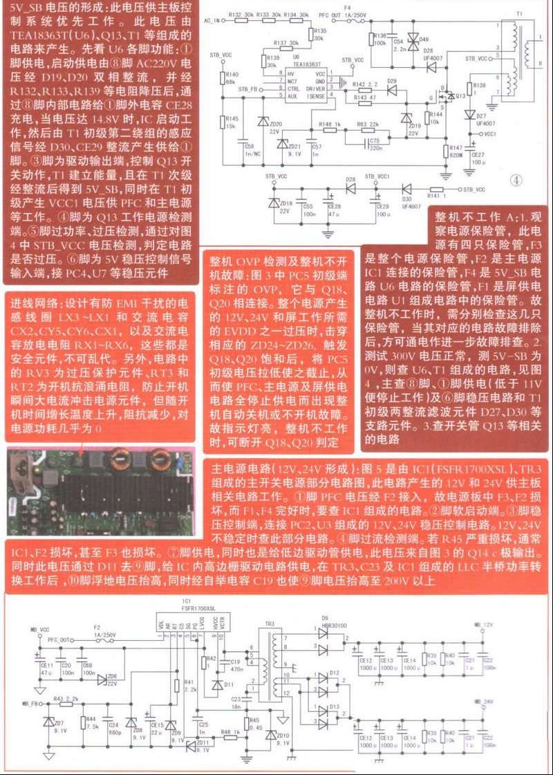

    创维168P-R8F054-00电源板是55英寸OLED屏专用电源组件,如在电视55R8( 9R65机芯)5559D( 9R60机芯)上配用。主要IC有:TEA18363T(U6),与外部电路一起构成5VSB电压形成电路;NCP1612 (U5),与外部电路一起构成PFC校正电路;FSFR1700XSL,用来产生12V、24V两路主电源电压,供整机所有电路工作;FAN7631(U1),与外部电路-起构成EVDD(24V)电压形成电路,为OLED屏供电,整个电源组件电压流程如图所示。
