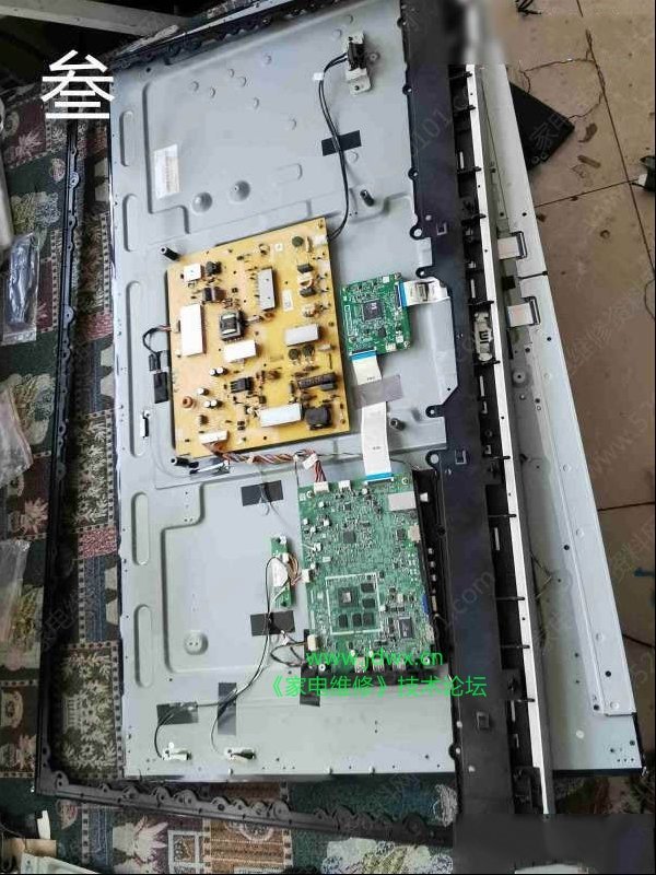

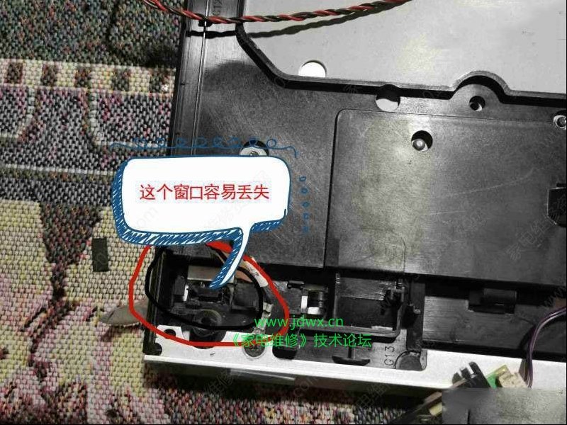

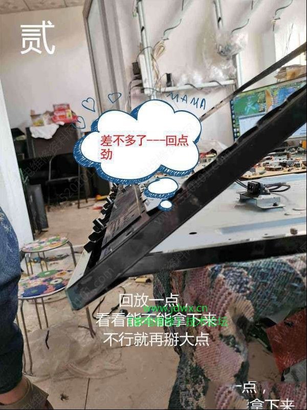

    小米L47M1-AA这种机型大家都说十分的难拆,其实没有那么难,问题只在于,你不够"狠" 这个方法我已经试了三个电视了,非常的完美,如下图所示,铝板的角,碰到的是铁框,不是屏,大家仔细看下。
