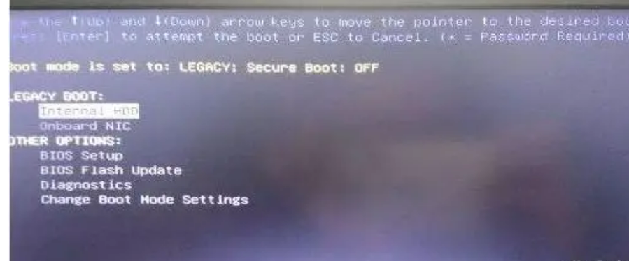

1.插入U盘启动盘,启动按钮F2启动按钮进BIOS,可以先按F12进入以下页面,选择BIOSSetup回车键进bios。

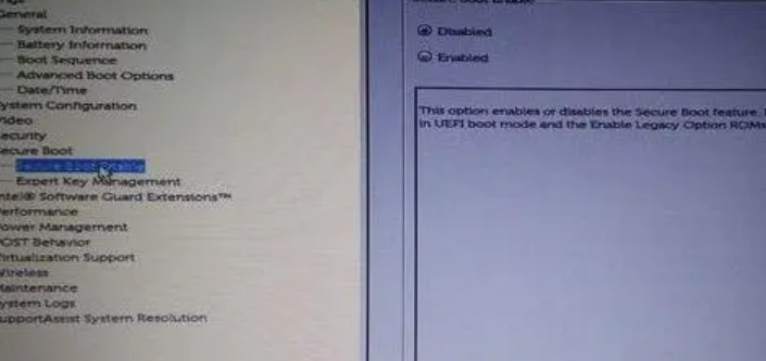

2.进行SecureBoot点击子文件目录SecureBootEnable挑选Ddisabled。

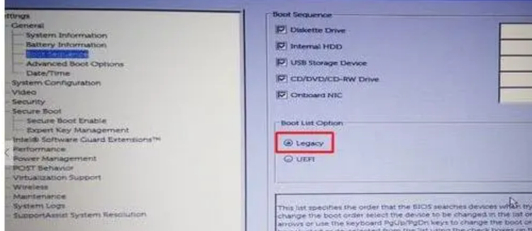

3.选定General子清单中的BootSequence(启动方式),BootListOption挑选legacy。硬盘、计算机硬盘、USB,电脑光驱和网口,按默认即可。

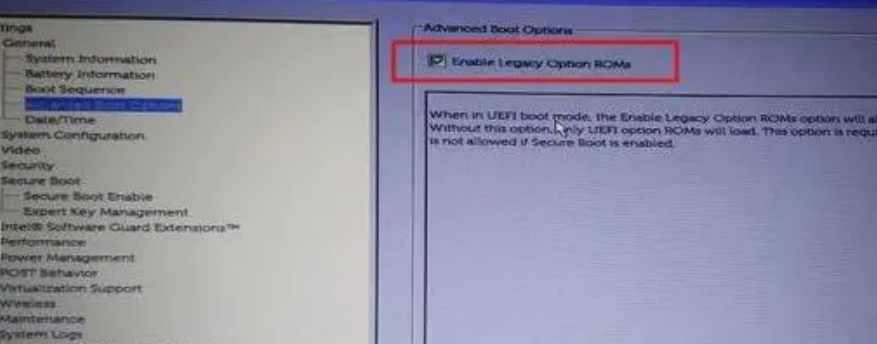

4.打开AdvancedBootOptions,启用EnableLegacyOptionROMs,点一下apply,再点exit退出,等待电脑重启。

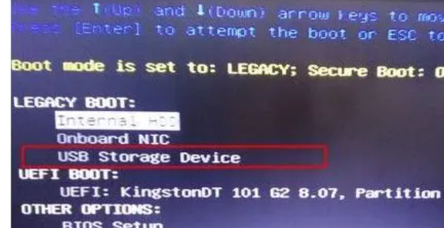

6.在重启过程中,F12、进入计算机启动项选择页面,选择USBstoragedevice回车键,即可进入U盘启动盘。
