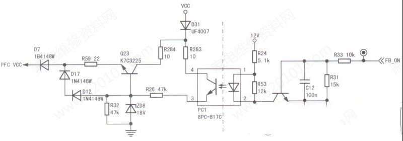

  例4:收到其他维修同行的一台55F5型机,上电后指示灯亮,但二次不开机。测开关电源12V输出正常,但48V输出电压为0V,且PFC电压为300V,说明PFC电路没工作。该机PFC电路由FA5696N(U11)与Q26、L1、D9组成。测U11⑧脚供电为0V,明显异常。该组供电来自主开关电源的VCC电压,如图2所示。
          Q4、PC1等元件组成的开/待机控制电路,Q23、ZD8等元件组成串联稳压电路。测得Q23 的c极电压为18V,但b极电压为0V,不正常。试将PC1③、④脚短接,Q23的b极电压仍为0V,说明电阻R283开路。代换R283后,Q23的e极输出16V电压,PFC电压升至390V,主开关电源输出的12V、48V恢复正常,故障机修到这里,终于修好值得探讨。。
