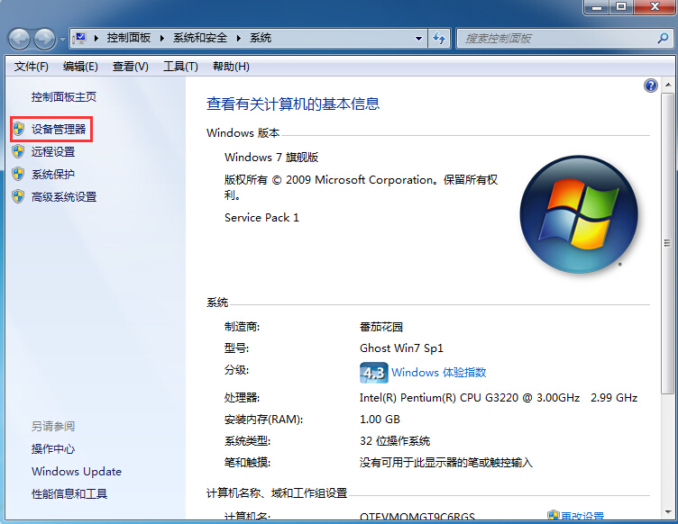

  2、重启系统,进入桌面后依次点击计算机属性--设备管理器,如图所示:

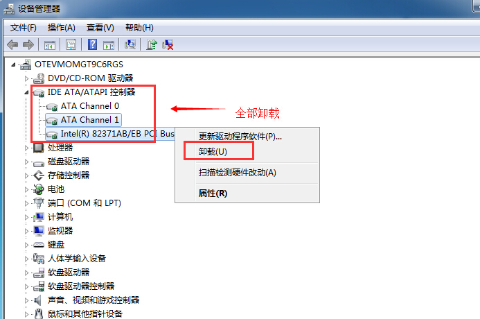

  3、将IDE ATA/ATAPI控制器中所有设备卸载,如图所示:

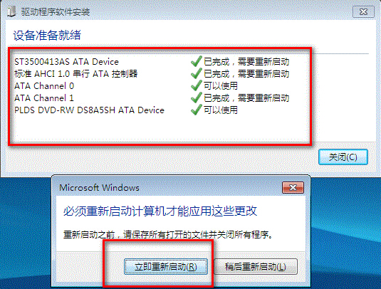

  4、卸载过程中出现重启的提示点击否,同时如果遇到卸载不掉的可以忽略,最终完成后重启电脑,进bios设置中将模式修改成ahci模式(操作可查看“如何将电脑硬盘模式修改为ahci模式”),如图所示:

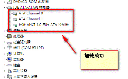

  5、重启后进入设备查看器查看就可以看到加载成功了,如图所示:
