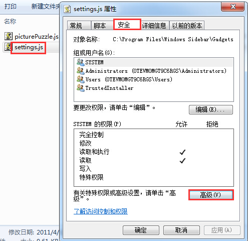

  1、首先是要给文件夹超级管理员权限,具体方法为打开C:\Program Files\Windows Sidebar\Gadgets\PicturePuzzle.Gadget\zh-CN\js文件夹在settings上右键点击选择属性,然后点击“安全--高级”,如图所示:

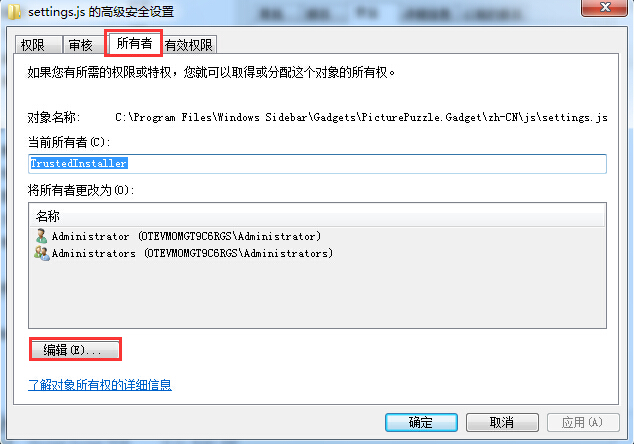

  2、在弹出的窗口中继续点击“所有者--编辑”,然后将所有者改成Administrator账户,如图所示:

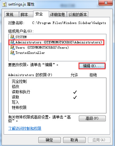

  3、返回settings属性窗口,点选Administrator账户,然后点击“编辑”,勾选完全控制选项,最后确定,如图所示:

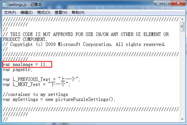

  4、用记事本打开settings文件,修改数值Var MaxImage=11为Var MaxImage=12(默认11张,用户如果需要添加3张就改数值为14,以此类推),如图所示:
