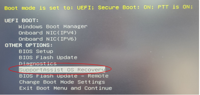

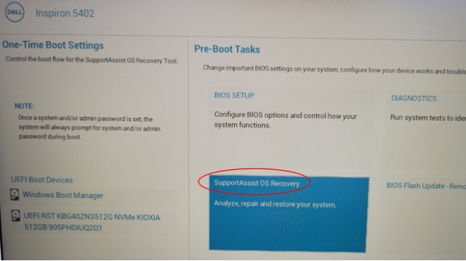

1、重启电脑,期间不停地敲击“F12”键,直至出现下图的画面。并选择红框里的“SupportAssist OS Recovery”进入。
或者下面的界面:

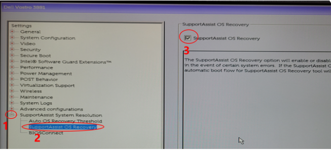

2、如果有这个选项,跳到第3步查看。如果没有则重启电脑并不停地按“F2”键,进入BIOS查看并确认红框里的选项是打开的,如没有这个功能那就说明无法使用还原出厂的功能。

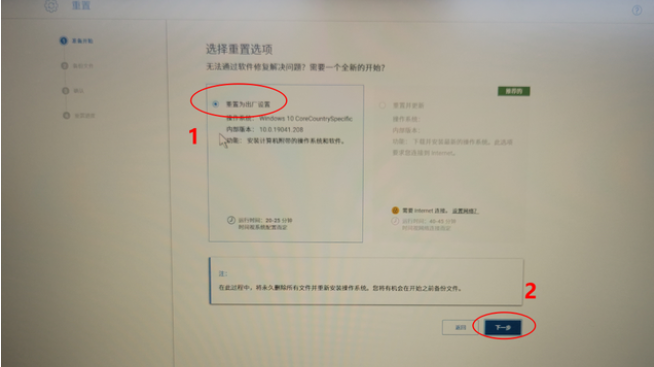

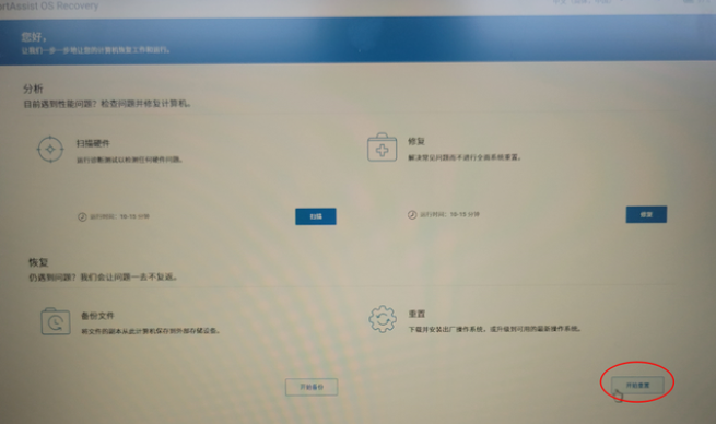

3、进入还原界面后,选择“开始重置”。
4、选择“重置为出厂状态”。

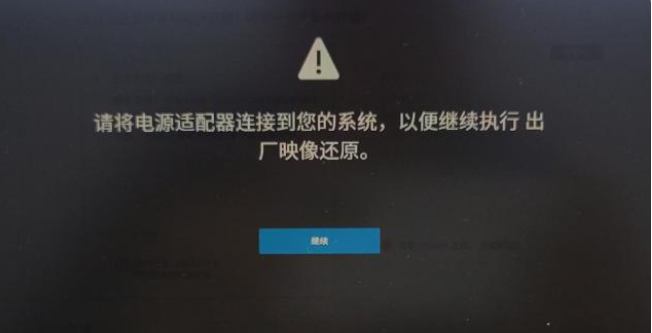

5、确认已经接上电源后,点继续。

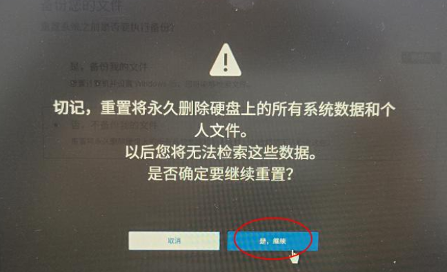

6、自行决定是否备份文件资料,然后点“是,继续”重置操作。

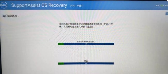

7、勾选我了解重置会删除我的所有系统数据和文件,等待还原过程。

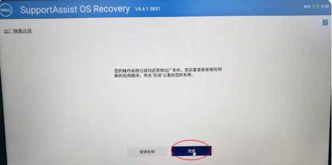

8、提示还原成功后,点击“完成”重启电脑,进行系统的初始设置并进入桌面即可。

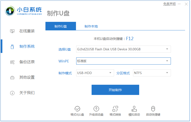

1、下载安装小白工具并插入u盘
找到能联网的电脑下载安装小白一键重装系统工具并打开,插入1个8g以上的空白u盘,进入制作系统模式。(小白装机工具的官方下载入口:小白系统官网)
2、制作u盘启动盘
在制作系统栏目,选择需要的windows系统,点击开始制作u盘启动盘。

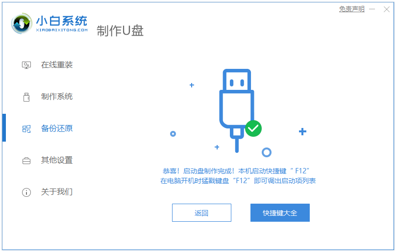

3、查看电脑开机启动键
u盘启动盘制作完成后,点击快捷键大全,预览需要安装的戴尔XPS 15D-118主板的启动热键是什么,再拔除u盘退出。

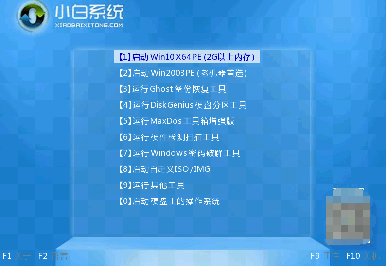

4、启动进入u盘pe系统
插入u盘启动盘进需要安装的联想电脑中,电脑重启并不断按启动热键进启动界面,选择u盘启动项进入到第一项pe系统。

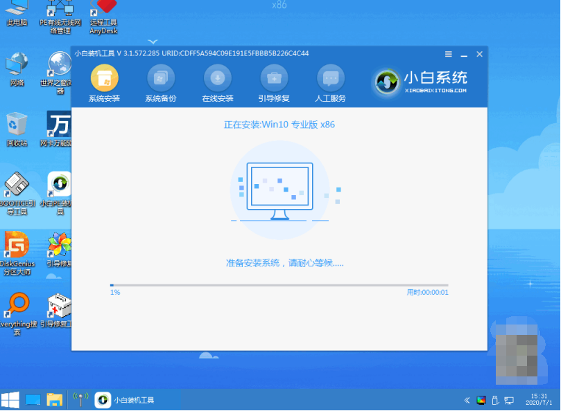

5、pe内重装windows系统
来到pe系统桌面,打开小白装机工具,选择需要的windows系统,一般默认安装到c盘。

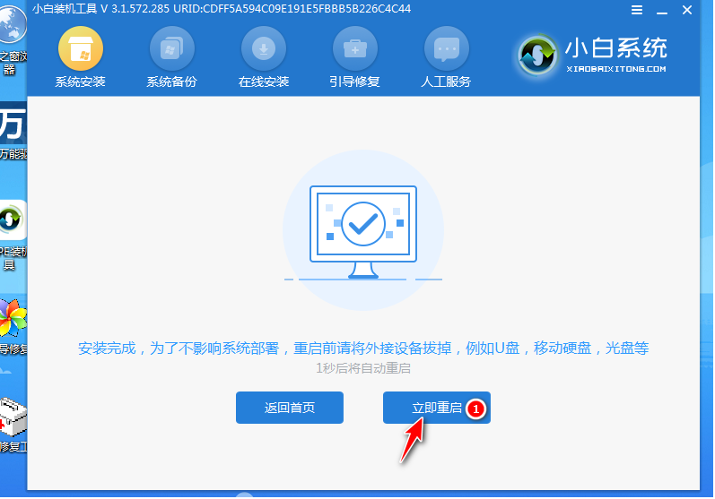

6、重启电脑
当提示安装完成后,需要先拔掉u盘,然后再重启电脑。

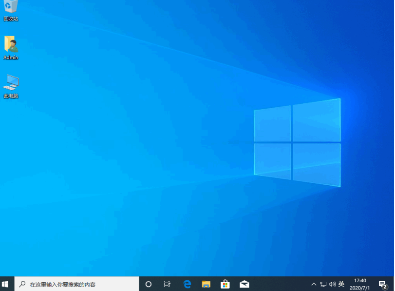

7、进入新系统
期间可能会重启电脑多次,当进入到新系统桌面即安装成功。
