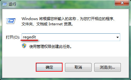

    2、打开运行窗口后,输入“regedit”命令,按下“确定”按钮,如下图所示:

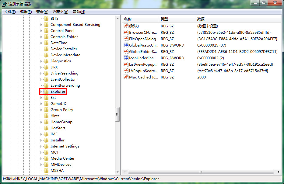

    3、进入注册表编辑器,依次打开“HKEY_LOCAL_MACHINE\SOFTWARE\Microsoft\Windows\CurrentVersion\Explorer”文件夹,如下图所示 :

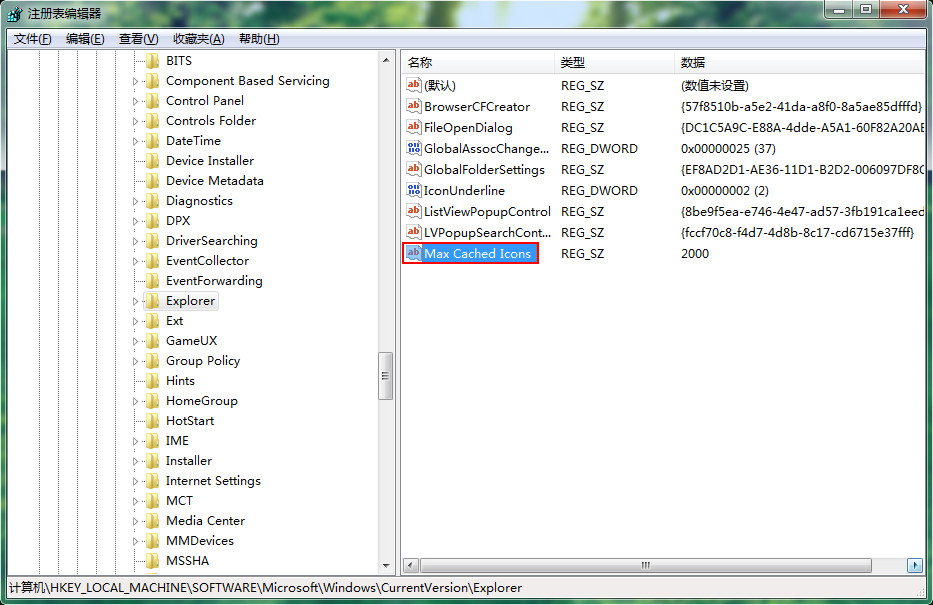

    4、接着双击打开右侧“Max Cached Icons”项(如果没找到该项,选择新建“Max Cached Icons”项),将数值数据设定成4096~8192值,就能将桌面图标缓存扩大到4MB~8MB,极大提升桌面图标的刷新速度,如下图所示:
    通过以上方法就能提升系统桌面刷新速度,但是要在电脑内存做够使用的情况下进行操作,性能较好的朋友可以更好提升系统桌面刷新速度,希望可以帮到大家进行设置。
