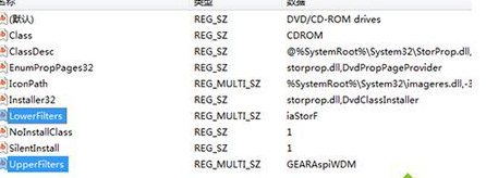

      win7系统检测不到光驱如何维修?有用户在电脑加装了光驱之后,发现自己的电脑无法识别到光驱。那么遇到这样的情况,我们怎么维修问题,让光驱显示在电脑中,一起来看看解决的方法吧。
  怎么修理:
  1、首先按下Win+R键打开运行输入regedit敲下回车打开"注册表编辑器"。
  2、进入"注册表编辑器"之后,依次找到 HKEY_LOCAL_MACHINE\SYSTEM\CurrentControlSet\Control\Class\{4D36E965-E325-11CE-BFC1-08002BE10318}。
  3、选中{4D36E965-E325-11CE-BFC1-08002BE10318}项之后,在右侧列表中找到"UpperFilters"与"LowerFilters",将这俩删除即可。
