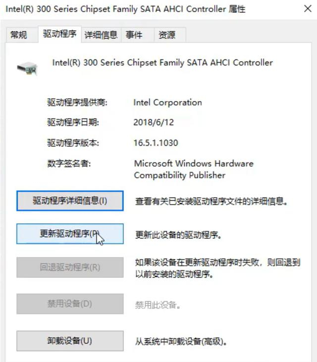

  2、之后双击SATA AHCI驱动,进入后切换为驱动程序,点击更新驱动程序。

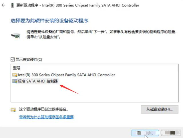

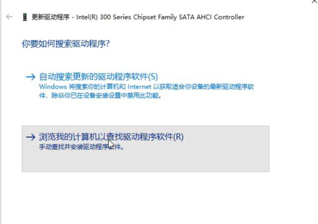

  3、接着点击第二选项,再点击让我从计算机的可用...选项。
  4、再点击标准SATA/AHCI驱动,点击下一步,点击关闭即可。

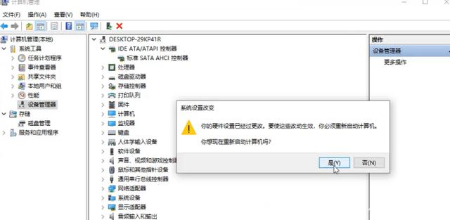

  5、返回到设备管理器页面,可以看到IDE控制器的驱动已经变成了。
  6、在弹出的窗口中,点击是,重启系统即可,完成后,电脑就正常了,不会出现蓝屏现象。
