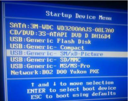

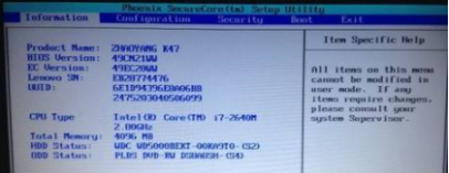

方法一:重启电脑进到bios模式修复重装系统无法识别u盘
1、重装系统不识别U盘,首先要将电脑进行关机。
2、再按开机,在开机过程中按快捷键F12进入bios模式。

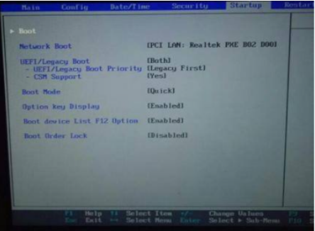

3、进入界面以后,点击startup进入。

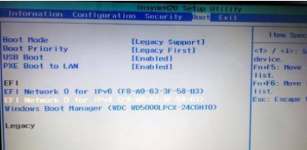

4、在boot选项中设置legacyonly模式。
5、启动restart,将load setup defaults 设置为disable。
6、开机进入bios模式,这时可以看到USB设备了。

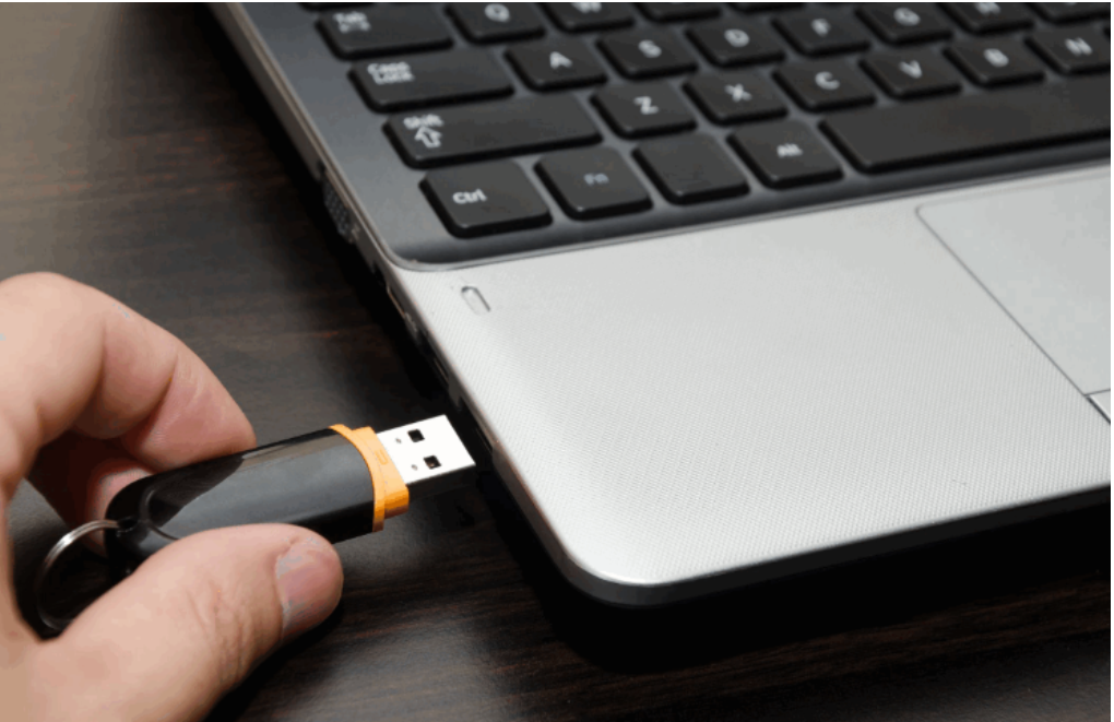

方法二:更换USB接口
1、USB接口的问题,可以考虑换其他的USB接口尝试一下。
