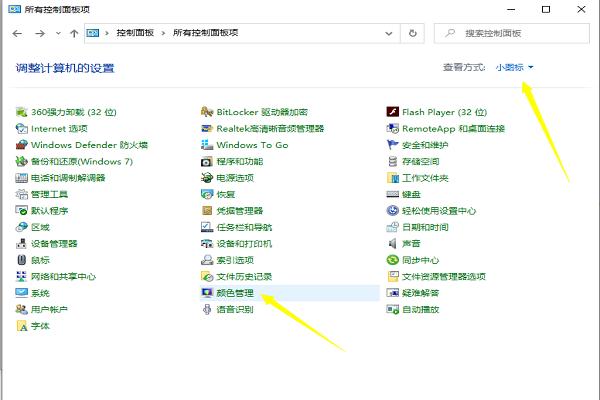

  1、点击下桌面左下方的开始菜单,找到控制面板打开。
  2、选择控制面板里面的颜色管理打开。

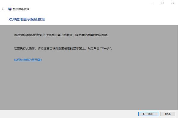

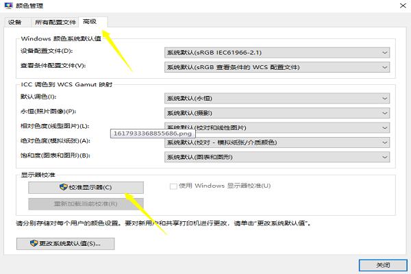

  3、点击颜色管理点击高级中的校准显示器。
  4、进行颜色校准,点击下一步(可以根据提示进行操作)。

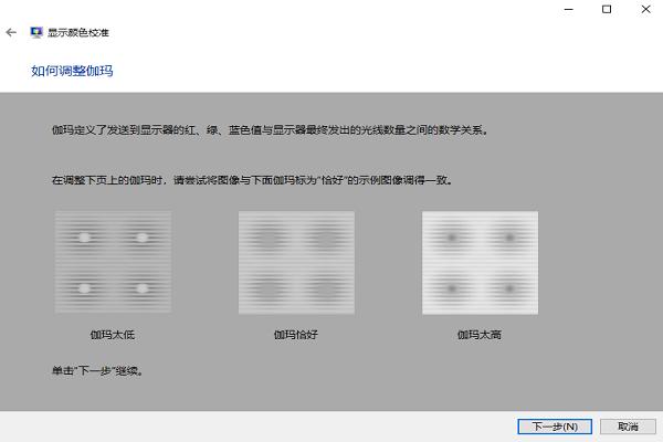

  5、第一进行伽马定义调整,根据提示操作即可,电脑屏幕发白其主要原因还是伽马数值太高。

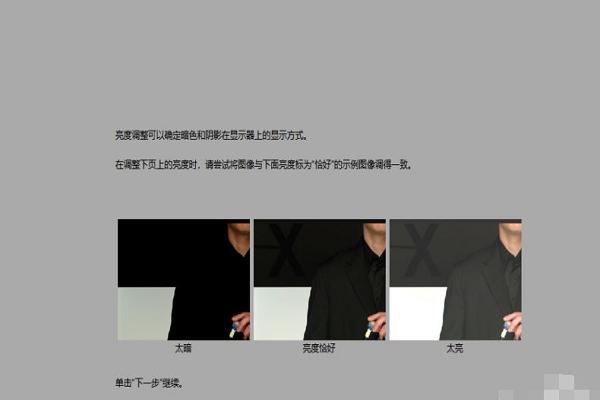

  6、第二选择背景背影的校对,跳着到亮度恰好,注意这里需要你的显示器恢复到默认值。

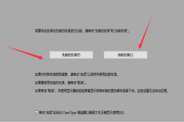

  9、最后一步进行比对数据,这里我们可以点击先前校准和当前校对比,效果试截然不同的,如果感觉调试后效果完美,可选择当前效果,点击右下角完成。如果感觉没有之前效果好我们可以选择取消,再次重新调整。
