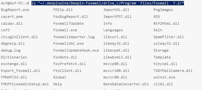

    2、找到Deepin中的Foxmail安装目录,我的安装位置在"~/.deepinwine/Deepin-Foxmail/drive_c/Program  Files/Foxmail  7.2/",其中"Storage"目录用于存放Foxmail邮件和账户信息:
    dsf@dsf-PC:~$ ls "~/.deepinwine/Deepin-Foxmail/drive_c/Program  Files/Foxmail  7.2/"
    3、使用mount命令绑定Windows 10的Storage目录到Deepin的Storage目录,记住一定要使用"--bind"参数,如下:
    sudo mount --bind "/media/dsf/program/Program Files/Foxmail 7.2/Storage"  "/home/dsf/.deepinwine/Deepin-Foxmail/drive_c/Program Files/Foxmail 7.2/Storage"

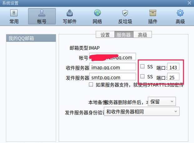

    当前在Deepin系统下的Foxmail貌似是不支持ssl的,所以需要设置一下,找到系统设置-账号-服务器选项,把ssl的对勾去掉即可,如下图所示:
