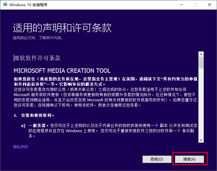

    2、选择接受协议。

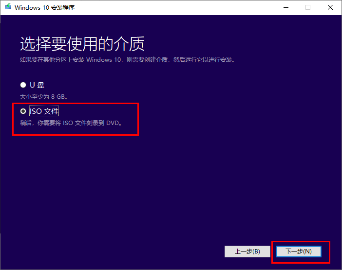

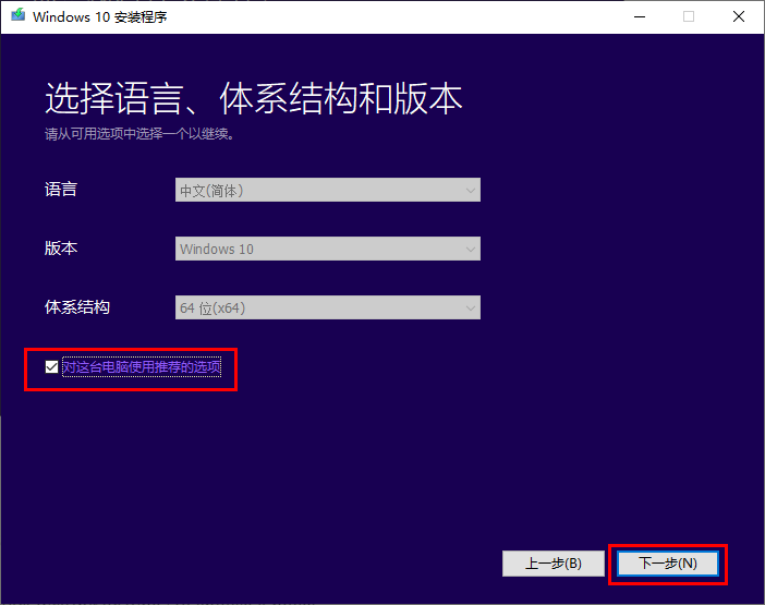

    3、使用推荐选项不用修改,下一步。

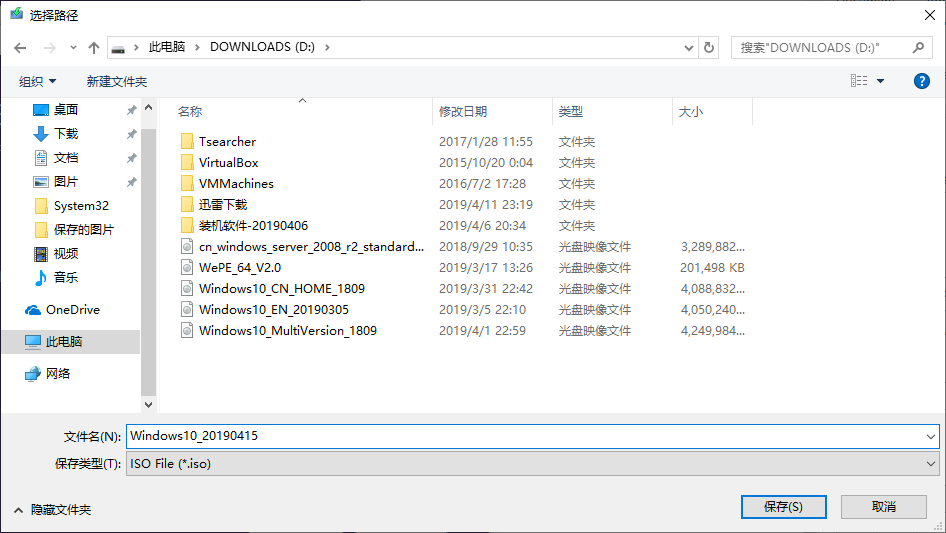

    4、选择ISO文件要保存的位置及文件名。

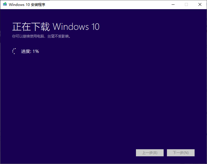

    5、等待下载完成。

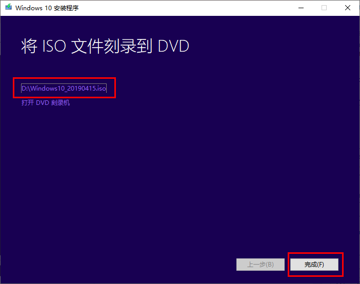

    6、ISO文件保存完毕。

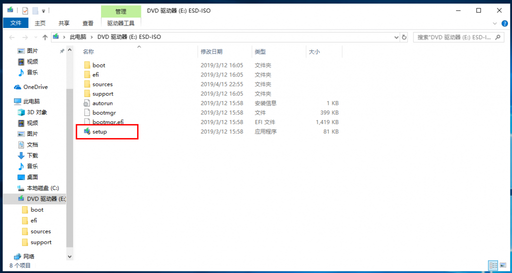

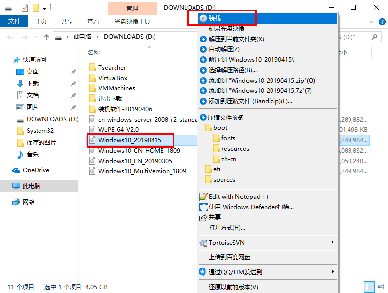

    7、右键点击下载好的ISO文件>装载。
    8、打开挂载ISO光驱中的setup.exe文件。

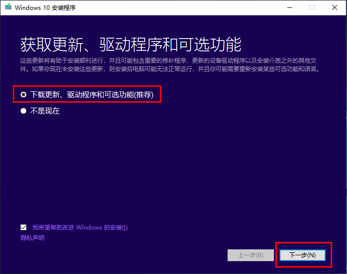

    9、默认选择下载更新、驱动程序和可选功能,下一步。

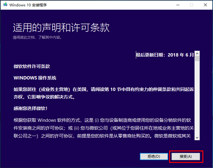

    10、接受许可条款。

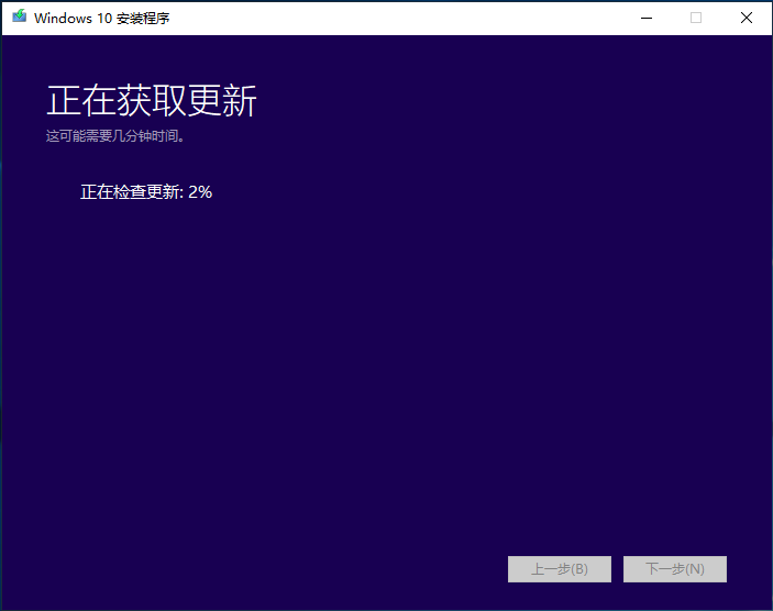

    11、等待更新获取完成。

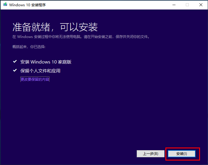

    12、默认保留个人文件和应用。

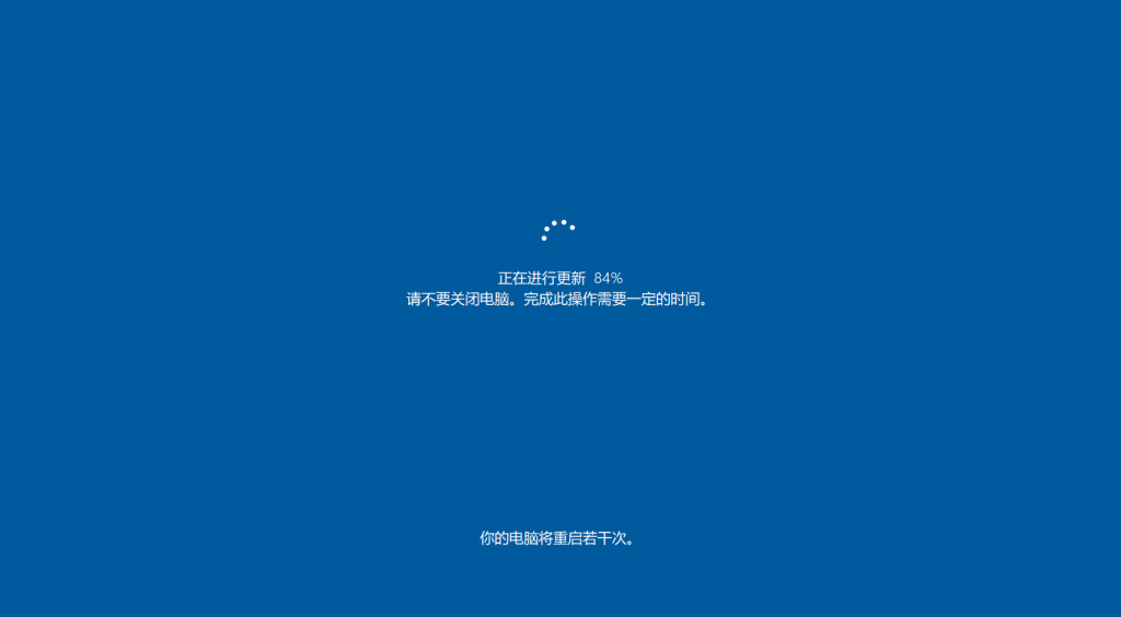

    13、等待安装完成。
    14、会经历数次重启过程。

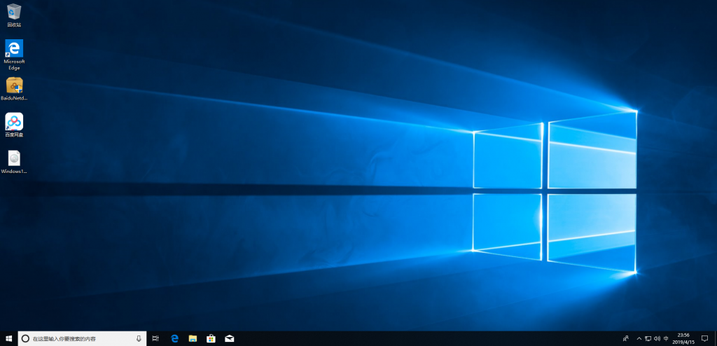

    15、图片安装完毕进入系统,个人文件及已安装应用都没有受到影响。
