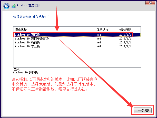

    7、建议优先安装和出厂系统相同的版本。如,预装系统为win10家庭中文版,请安装家庭版。一般会自动联网激活,如果安装其他版本请自行联系微软购买相应的激活密钥。

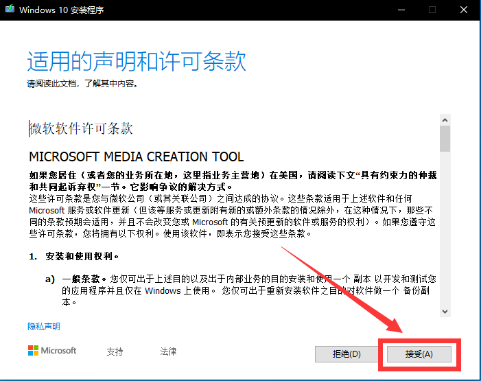

    二、选择立即下载工具,浏览器最下方提示保存,点击保存之后,找到下载的软件双击运行。(为防止部分用户无法下载工具,附件内有完整的MCT工具,解压后即可使用。)您需要成为管理员才能运行此工具。如果您同意许可条款,请选择接受;

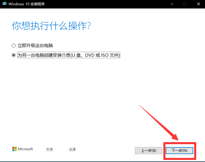

    三、在您想要执行什么操作?页面上,选择为另收到其他维修同行的一台电脑创建安装介质,然后选择下一步;

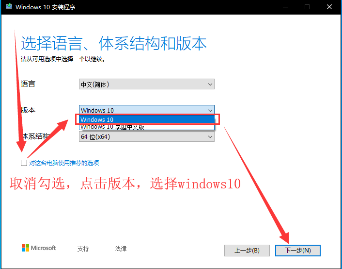

    四、选择 Windows 10 的语言、版本和体系结构(64 位或 32 位),此处去掉左下角的勾选,选择windows10/64位,如果要装32位选择32位即可,但是建议64位,因为64位支持大于4G的内存;

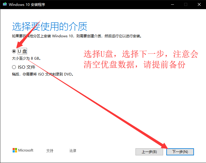

    五、选择您要使用哪种介质:

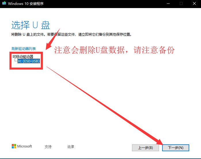

    1、 选择U盘,然后选择下一步。
    2、选择到您的U盘。然后选择下一步,耐心等待下载和创建介质过程,最后点击完成。(连接至少有5G空间的空白U盘,该U盘上的所有内容都将被删除)。

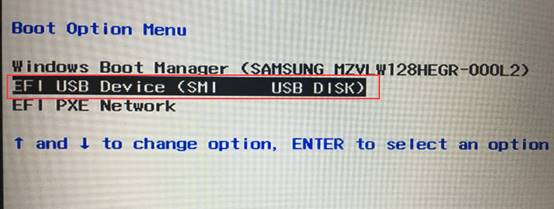

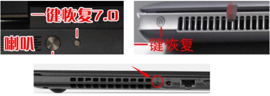

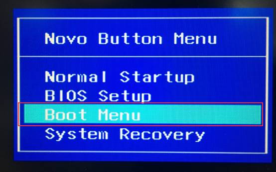

    1、制作好U盘之后,把U盘接上需要安装系统的机器,联想台式机或一体机可在开机按F12键调出引导菜单(台式机安装的时候请优先断开网线,防止安装过程中联网卡顿),笔记本开机按F12或者Fn+F12键调出引导菜单。笔记本也可在关机状态下按一下“一键恢复按钮”或者戳“一键恢复小孔”。一键恢复按钮或小孔位置多在“开机键旁边”或者“电脑左右侧”,如下图:
    2、出现菜单选项后,选择“Boot Menu”启动菜单回车,选择USB项回车启动开始安装系统。

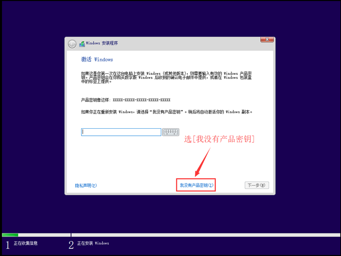

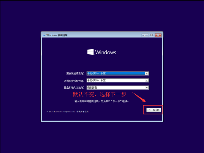

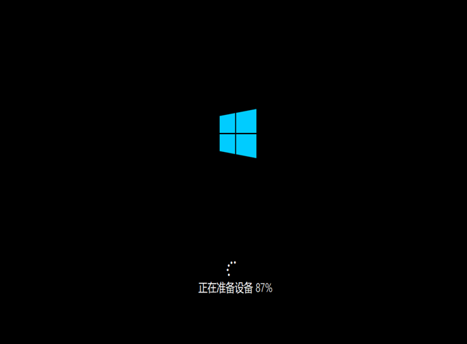

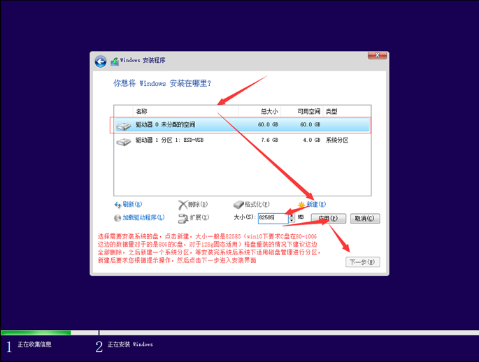

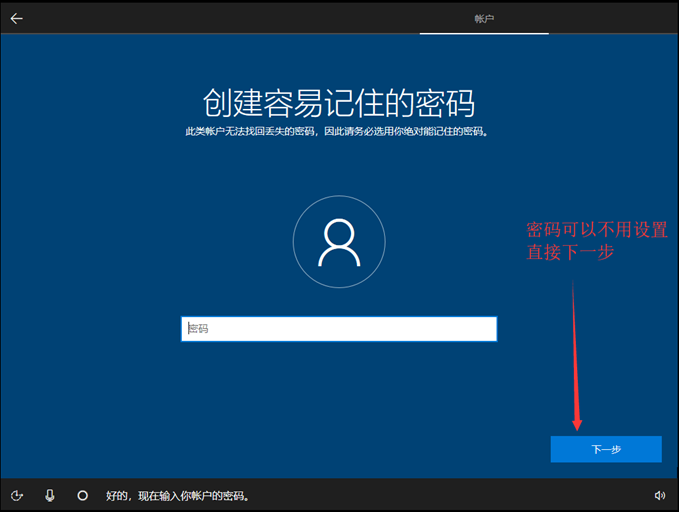

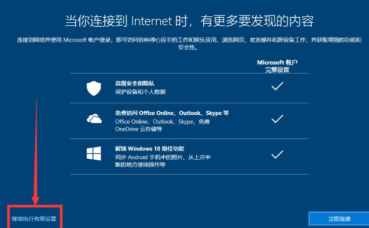

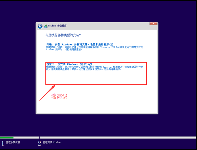

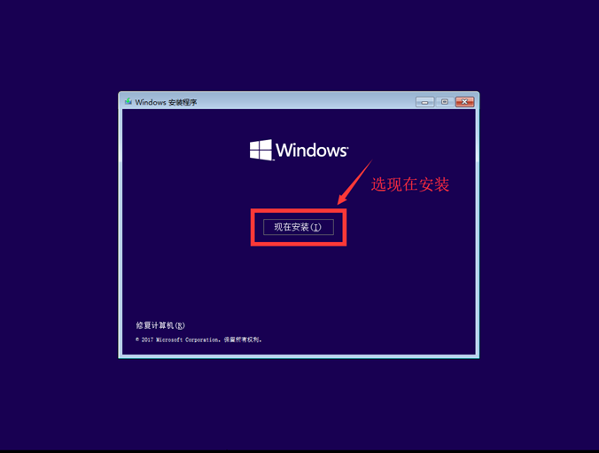

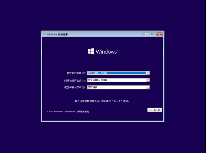

    3、安装系统过程(输入密钥步骤跳过即可,系统版本选择win10家庭版安装,若是机器预装Win10家庭中文版一般联网自动激活,安装非预装的系统版本请联系微软购买激活密钥):
    重要提示:删除分区会导致所有数据被删除,您需要提前备份所有数据至U盘或移动硬盘,避免产生任何损失。
