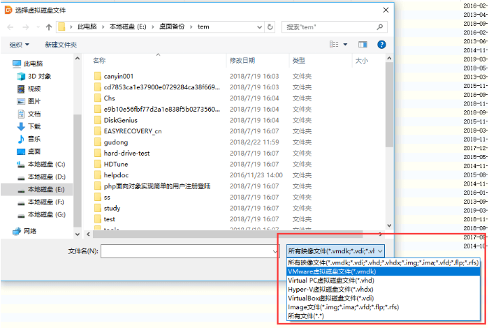

1、在需要恢复数据的虚拟机中下载并安装DiskGenius并启动,菜单选择:磁盘 > 打开虚拟磁盘文件。
2、找到并选中需要恢复数据的虚拟磁盘文件,然后点击“打开”按钮,即可加载该虚拟磁盘文件。

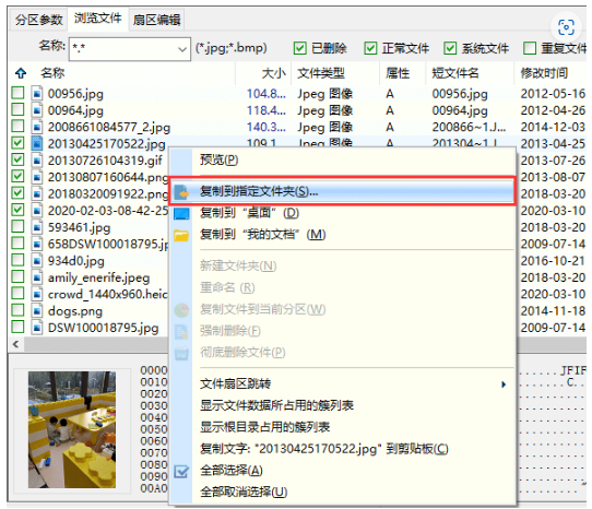

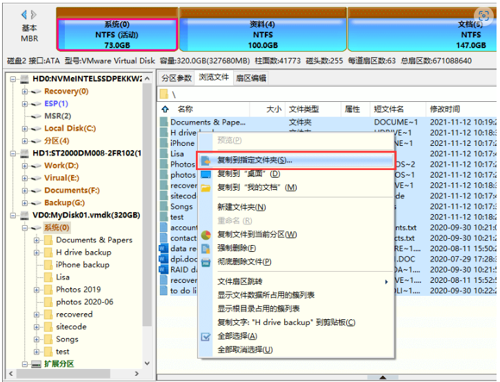

提醒:虚拟磁盘加载成功后,选中虚拟磁盘上的分区,然后点击“浏览文件”选项卡。如果可以看到想要恢复的数据,只需将这些文件复制保存到电脑硬盘即可。如果软件里没有显示虚拟磁盘里的文件,请进行下一步。

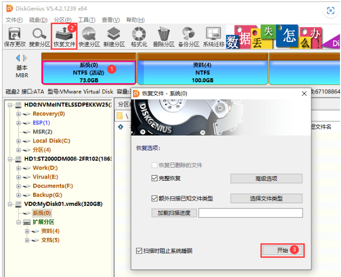

3、找到虚拟磁盘上需要恢复数据的分区,选中该分区,然后点击“恢复文件”。在弹出的恢复文件对话框上点击“开始”按钮。

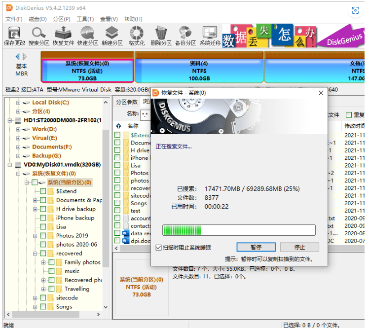

4、软件开始扫描该分区,寻找丢失的文件。扫描期间软件会实时列出已找到的文件,若需要的文件都已经找到了,可以提前结束扫描。

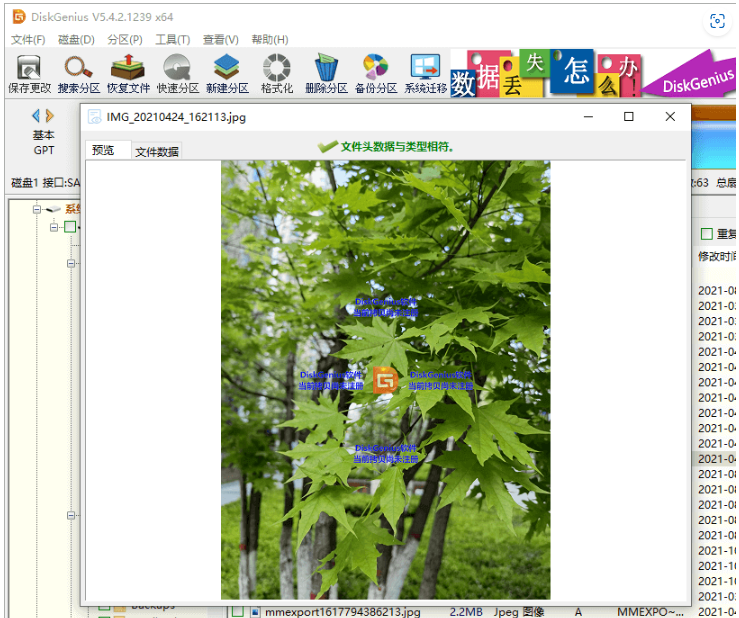

5、预览文件。双击文件即可打开文件预览窗口并查看文件内容,软件支持预览照片、视频、音频、Office文档、DPF、文本文件等,帮助用户提前了解恢复效果。
提示:试用版软件在预览照片等文件的时候会有水印,软件注册后水印自动消失。
6、复制文件。如果对扫描结果及文件预览结果满意,可以注册软件,然后把文件复制到电脑硬盘或其他存储设备,完成恢复任务。

这种方法就是在物理机上运行数据恢复软件,并直接加载虚拟磁盘文件,不需要运行虚拟机。这种方法的优点是可以恢复无法开机或文件系统损坏的虚拟机中的数据,也可以避免在虚拟机中占用资源和时间。这种方法适用于各种类型和格式的虚拟磁盘文件,例如*.vmdk、.vhd、.vhdx、.vdi、.hdd等。
以DiskGenius为例,它可以直接加载虚拟磁盘文件,并像操作普通硬盘一样进行文件恢复和分区恢复。使用DiskGenius在虚拟机外部加载虚拟磁盘文件的步骤如下:
在物理机上下载并安装DiskGenius启动,在主界面上点击“工具”菜单,选择“加载虚拟磁盘”命令。重复方法一中的步骤,进行数据恢复。
