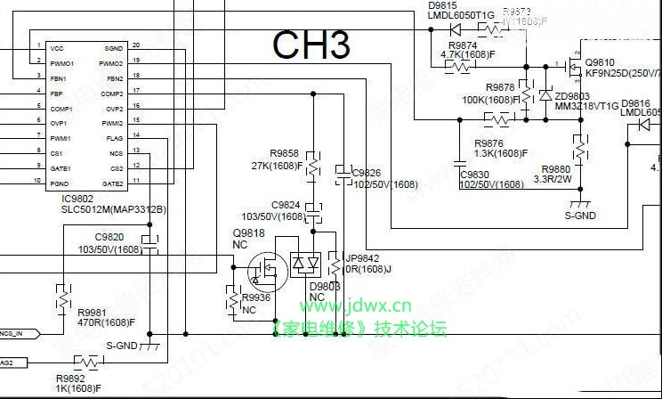

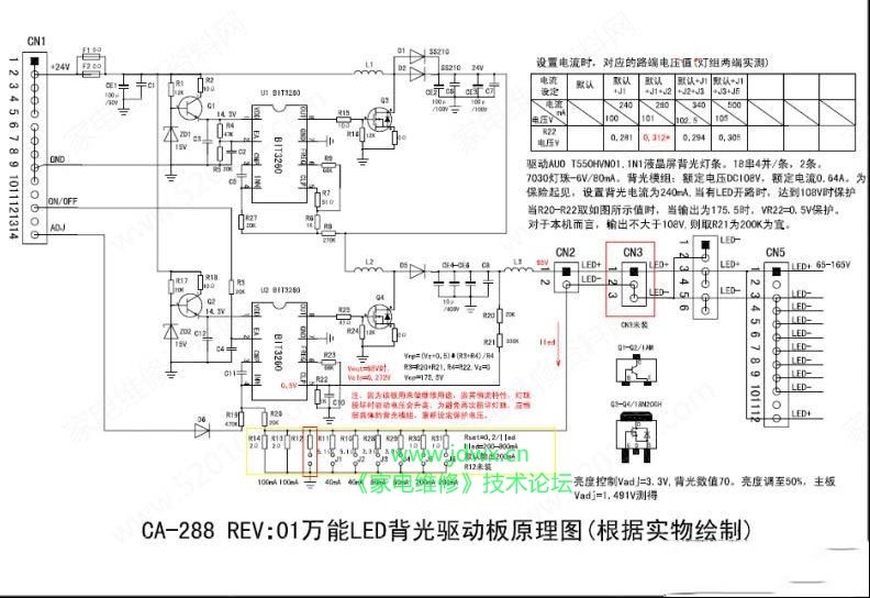

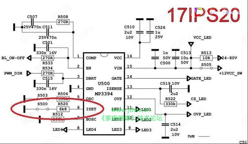

    前言:对于维修人员来说,开屏换灯条或者灯珠已经是家常便饭。但是,如果不重视换后灯条电流的检测,则常常会成为日后返修的隐患。在这方面,笔者曾经有过几次深刻教训,造成不必要的麻烦。后来,每一次换灯条或者灯珠后,都会改造一下电路,使电流在150-200mA之间。经过这样处理后,就很少出现返修现象了。
       下面是几种常见的恒流电路及技改方法。第一种我们以通用恒流板来说明一下,改变它的电流是通过灯条接口附近的一排小电阻增减来实现,这个比较直观也很简单。
       第二种,我们用以MP3394S为核心的恒流电路来说明,如下图。改变它的电流需要调整该芯片6脚ISET的电阻阻值,阻值越大电流越小。用其他芯片的恒流电路类推。
     第三种,是如下图用SLC5012M及一个驱动管构成的恒流电路,这时改变驱动管Q9810的S极电阻,如其中一路R9880的阻值就能够改变电流。
