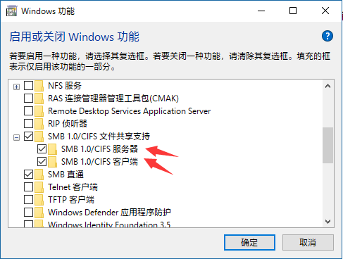

  首先,win10 能成功访问共享文件夹,必须有安装 SMB1 协议,否则会提示找不到网络名称的提示。
  方法很简单,点击 微软小娜 Cortana 输入 启用或关闭 Windows 功能(或者直接输入 功能 也能找到),打开 启用或关闭 Windows 功能 对话框。
  在打开的窗口中,找到 SMB 1.0 相关选项,全部选中。
  点击确定,进行安装。安装完可能需要进行重启,重启之后这个问题就解决了。
