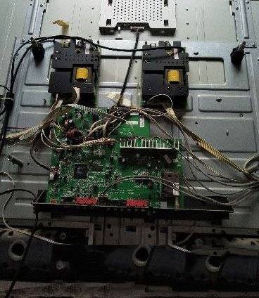

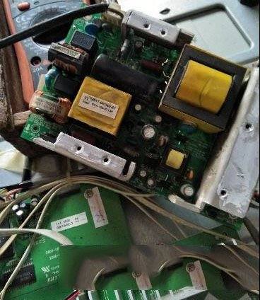

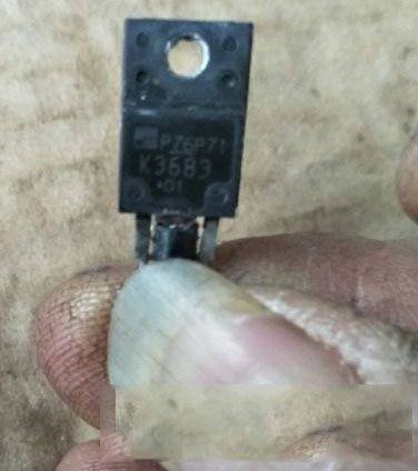

摘要: 收到同行送来的故障机壹台创维47L20HW液晶电视,故障表现为有声音没有图像。本机是双电源,解码板和高压板供电是分开的,有声音说明解码板供电正常,没有图像说明高压板供电有故障,检查发现是是高压板供电电源的K3683 ...
    收到同行送来的故障机壹台创维47L20HW液晶电视,故障表现为有声音没有图像。本机是双电源,解码板和高压板供电是分开的,有声音说明解码板供电正常,没有图像说明高压板供电有故障,检查发现是是高压板供电电源的K3683不良所致,更换一个新的后故障机修到这里,终于修好值得探讨。。
