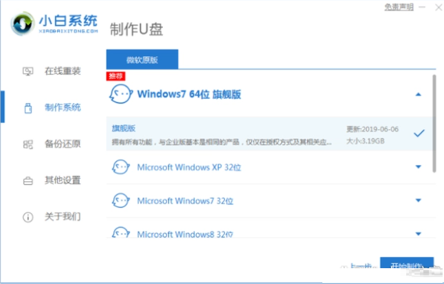

2、选择需要安装的系统,开始制作启动盘。

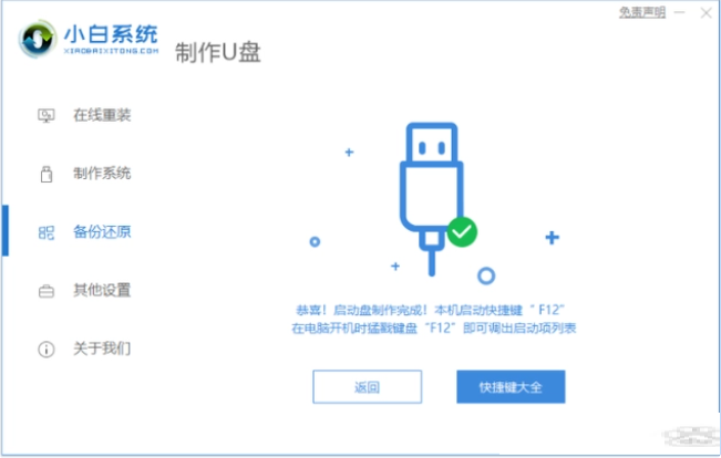

3、制作完成之后,快速预览需要安装的电脑主板的启动热键,再拔除u盘退出。

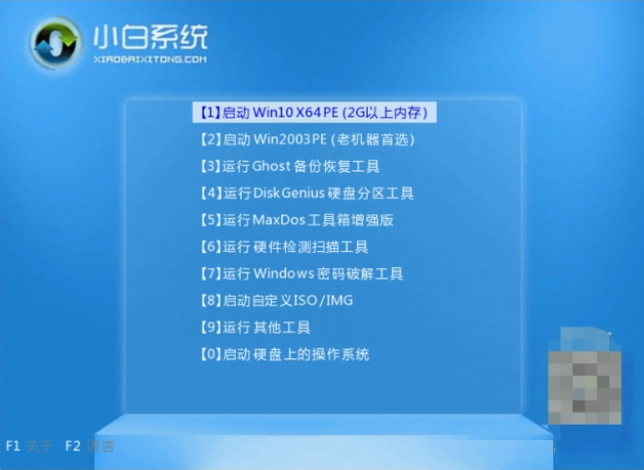

4、插入u盘启动盘到需要离线安装系统的电脑上,开机不断按启动热键进启动界面,选择u盘启动项按回车进入第一项小白pe系统。

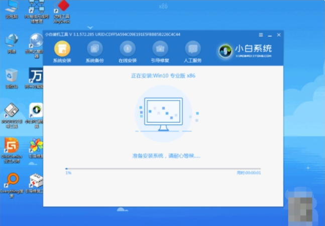

5、点击打开小白装机工具安装系统到c盘,耐心等待软件自动安装,完成后就重启电脑。

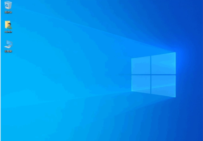

6、等待进入到新的系统桌面即表示小白离线重装win10系统成功。

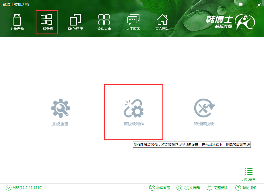

1.打开下载好的韩博士装机大师,打开之后默认在一键装机选项,点击正中间的离线版制作。

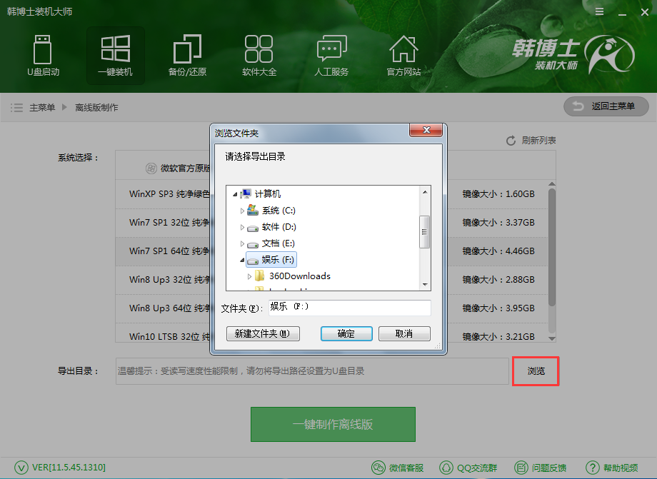

2.接下来选择需要重装的系统,一般来说选择和当前系统相同的系统,也可以选择符合电脑配置,自己喜欢的其他系统。选择完成后,点击浏览选择导出目录,确认系统所存放的位置。

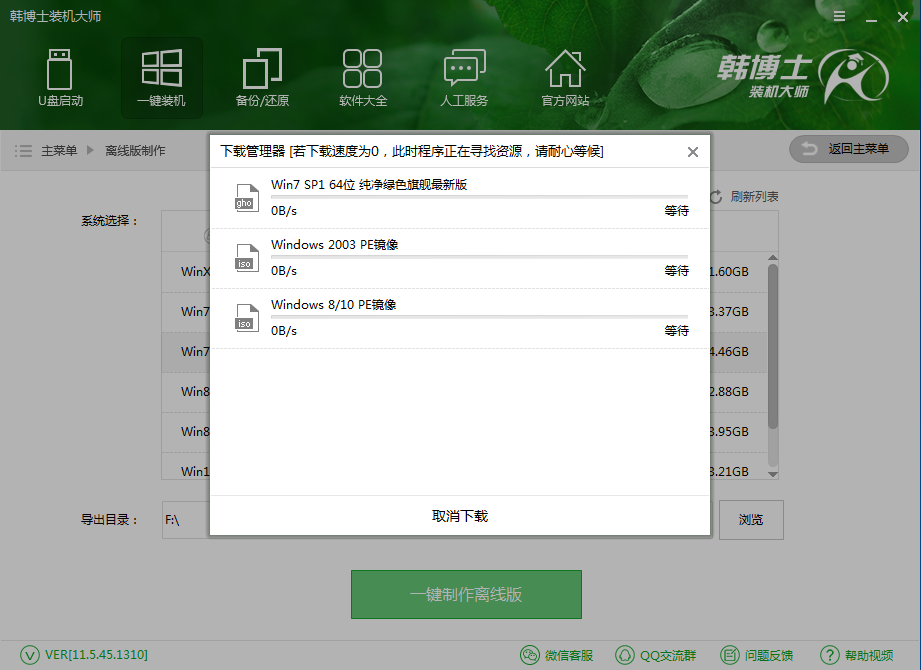

3.然后点击“一键制作离线版”,韩博士就会为我们下载系统和运行的PE镜像。因为文件较大,所以需要花费一定时间。下载完成后,可以查看所下载的文件。

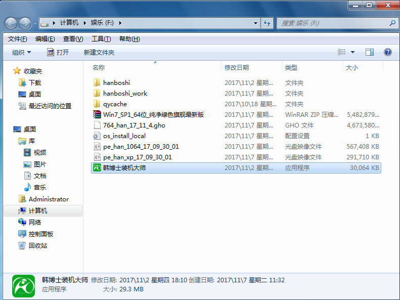

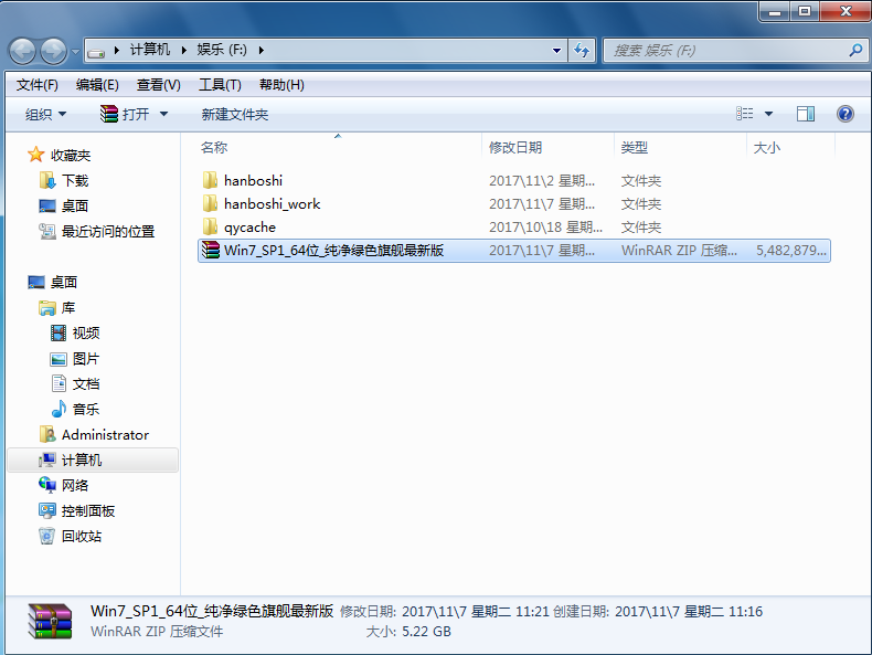

1.将制作好的离线版文件拷贝到无网络的电脑上,然后使用WinRAR等工具解压文件,打开里面的“韩博士装机大师”。

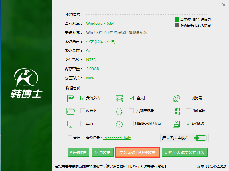

2.打开离线版的韩博士装机大师后,可以选择需要备份的文件,然后点击“安装系统且备份数据”,开始进行系统安装部署。

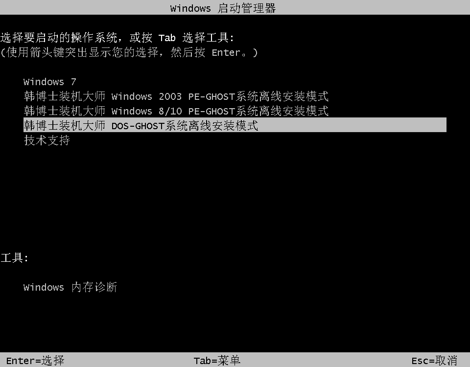

3.接下来重启电脑,在开机启动项中,默认进入DOS离线安装模式进行系统的重装。然后会进行数次重启,耐心等待重装完成,即可进入重装好的系统。
