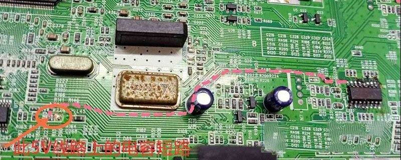

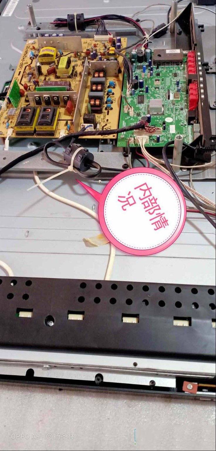

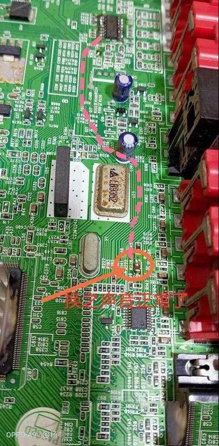

    收到同行送来的故障机壹台创维42L01DZ液晶电视,上电开机,接AV信号线,图像正常,却没声音,拆机,见内机板,主板为5800-A8M210-0000。信号源声音由HEF4052转换块送出,首先测此块子16脚5V电压为0V!断电测量16脚VCC与地短路!开始以为是HEF4052损坏引起的,就拆下此块子,结果测量线路上16脚与地还是短路情况。只好理线路,一路切开分支点,查找可疑点,结果理到一个贴片电容处,发现其与地相接,于是拆除此电容,再测量电路时,发现短路现象突然消失了,心中暗喜,用表一测此电容,真相太白。立即换个体型一样的电容装上,并装上HEF4052,立即通电测试机子,久为的声音终于出现了。
