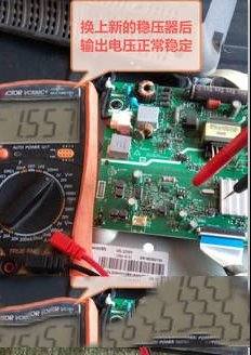

    收到同行送来的故障机壹台创维32E3000液晶电视,故障表现为花屏死机,上门检查开机又一切正常,用户告知机器时好时坏,有时开机就死机;果不其然,几分钟后突然花屏死机,按键遥控均不起作用,开盖检查,测量主电源各路输出都正常,逐往下测量,当测到U1P8稳压器(JY1117ADJ)时发现输入5V正常,输出电压很不稳定,在1.4V左右摆动,当低于1.3V时又出现死机故障,果断换上此稳压器后故障机修到这里,终于修好值得探讨。。
