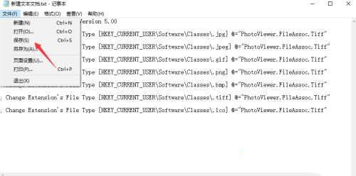

  1、我们鼠标右键点击桌面空白处,然后点击新建——文本文档。

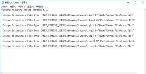

  2、打开刚才新建的文本文档,将如下代码复制粘贴进去
  Windows Registry Editor Version 5.00
  ; Change Extension's File Type [HKEY_CURRENT_USER\Software\Classes\.jpg]
  @="PhotoViewer.FileAssoc.Tiff"
  ; Change Extension's File Type [HKEY_CURRENT_USER\Software\Classes\.jpeg]
  ; Change Extension's File Type [HKEY_CURRENT_USER\Software\Classes\.gif]
  ; Change Extension's File Type [HKEY_CURRENT_USER\Software\Classes\.bmp]
  ; Change Extension's File Type [HKEY_CURRENT_USER\Software\Classes\.tiff]
  ; Change Extension's File Type [HKEY_CURRENT_USER\Software\Classes\.ico]
  3、我们将代码粘贴进去文本文档后,点击页面左上方的文件——保存即可。
