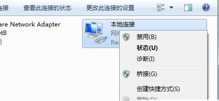

  1、进入win7系统桌面,鼠标点击任务栏右侧的网络图标,选择打开网络和共享中心打开。然后在出现的界面中点击更改适配器设置,进入下一步。
  2、鼠标右键点击本地连接,选择属性打开。

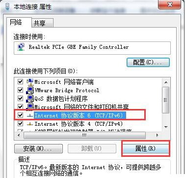

  3、在窗口中,点击internet协议版本6,接着点击属性按钮打开。

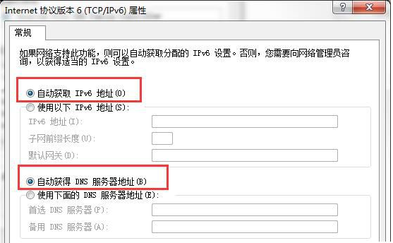

  4、在新出现的界面中点击自动获取,然后点击确定按钮即可。
