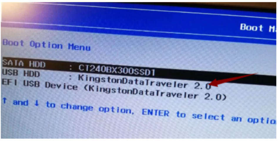

1、首先将制作好的启动U盘工具插到没有引导的电脑之后,电脑开机后马上快速断续的按启动热键,一般是F12、F8、F9、F11、ESC,都可以逐一尝试,一般开机后屏幕下方有几行英文,就可以看到启动热键提示。
2、然后进入到启动菜单,选择带USB开头或者U盘的选项回车进入。

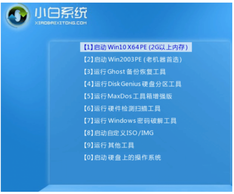

3、接着可以看到进入到小白PE系统页面。选择“启动win10x64PE(2G以上内存)”回车键进入。

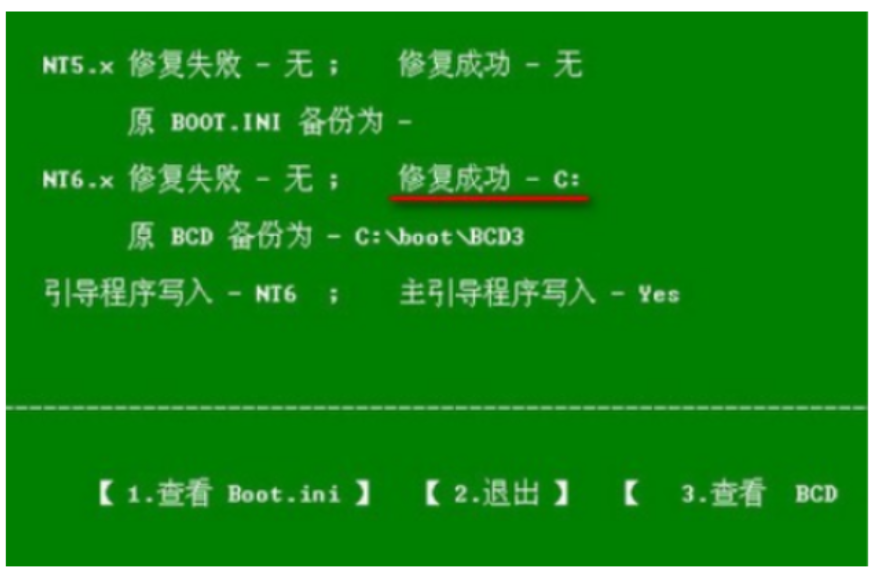

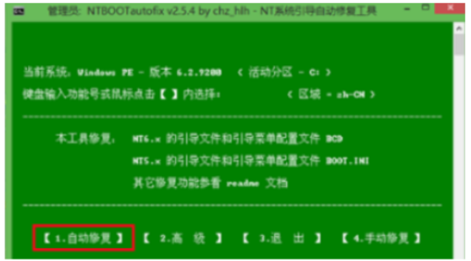

4、然后加载完成后看到有个“引导修复”工具,点击打开。
5、然后接着选择“自动修复”。
6、等待引导修复完成之后,再点击退出并拔掉u盘重启电脑就可以修复电脑没有引导的问题了。
