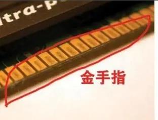

2. 查看内存接触是否不良
内存接触不良可能有两种情况:一是内存松动,这种情况的话重新插拔即可,二是金手指灰尘过多或者有东西粘在金手指上,这种情况手指用橡皮擦擦拭几遍就可以啦。

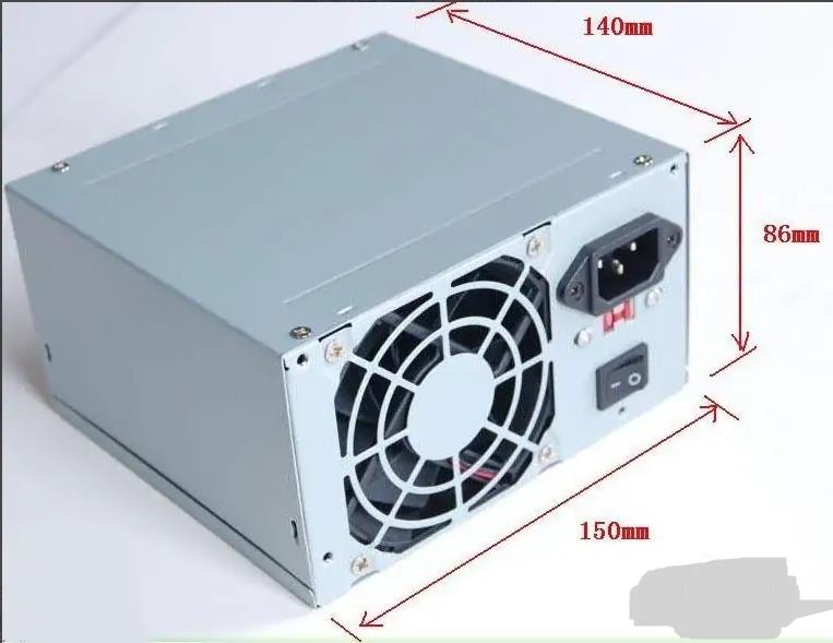

3. 查看电源是否出现问题
这情况话有三种可能,一是显示器电源松动,二是显示器供电板烧毁,三是内存条被机箱电源烧毁。第三种情况容易造成内存反复维修,所以若内存条损坏,我们一定要记得检查一下电源的电压稳定性。

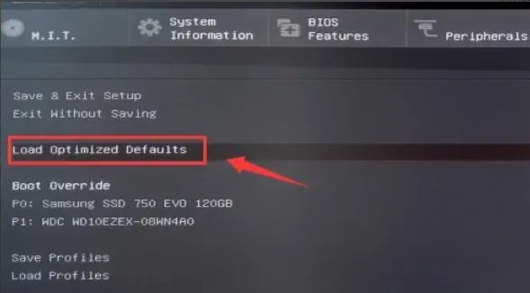

4. 还原BIOS设置
如果开机后有主板开机界面的话,然后又关机开始无限重启的情况。我们则需要进入BIOS界面还原设置,进入BIOS找到LoadOptimized Defaults,有些是LoadSetup Defaults,可以选择这个选项后按回车,然后在选中Yes后回车,按F10后按回车,就重置完成,耐心等待自动开机即可。
