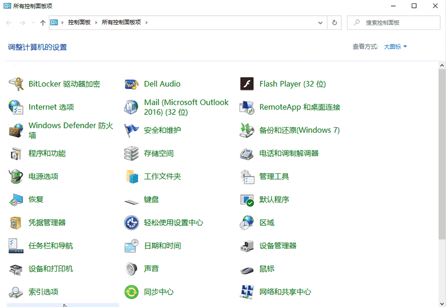

  1、按【Win】+【R】打开运行,输入【control】,打开【控制面版】。
  2、在控制面版中,点击【查看方式】,选择为【大图标】,点击打开【网络和共享中心】。
