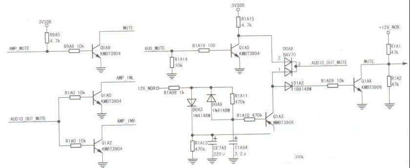

  故障原因分析:先测量保险管FB6A1,若断路,可判定功放芯片短路。若FB6A1未熔断,但后端对地电阻很小,则说明功放芯片异常。若FB6A1两端电压均正常,此时测IC 15、16、27、28脚电压,正常均为12V;再测⑨脚电压,若电压低于7V,则故障原因可能是IC内部LDO电路异常,不妨先代换IC。若上述供电正常,则测量①、②脚电压,若两脚电压均为低电平,则需检查①脚外部静音控制电路,如图2所示。
          正常工作时,三极管Q0A8、Q1A4均处于截止状态,其c极均为高电平。QIA3及其外围元件组成的开/关机静音控制电路,在开/关机时Q1A3导通,Q1A4随之导通,MUTE信号变为低电压,若Q0A8.Q1A4基极均为低电平,但MUTE信号也为低电平,这时重点检查三极管Q0A8、Q1A4的.上拉电阻RIA1及①脚外接滤波电容。
