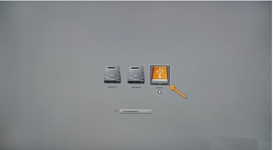

1、首先在苹果笔记本电脑上插入制作好的mac os系统U盘,启动电脑,长按Option键进入。
2、来到启动选择菜单中,点击黄色的U盘图标进入下一步。

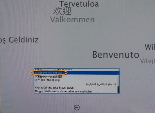

3、选择操作系统语言,一般都是选简体中文为主。

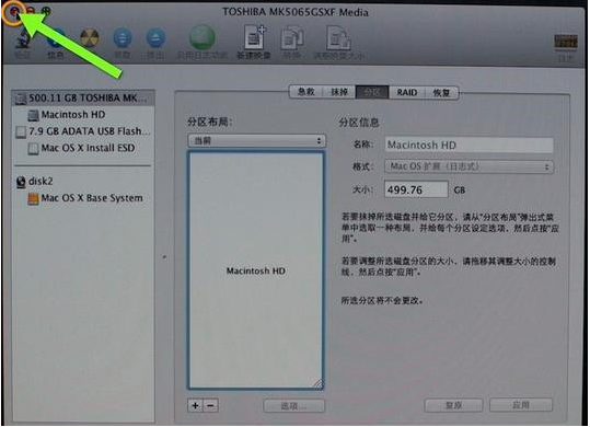

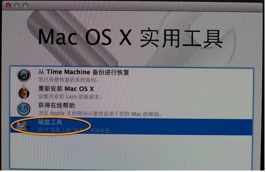

4、点击【磁盘工具】,进入下一步。

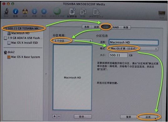

5、然后选择要安装系统的硬盘,点击【分区】,分区布局选择【1个分区】,格式选择【Mac OS扩展(日志式)】,最后点击应用。

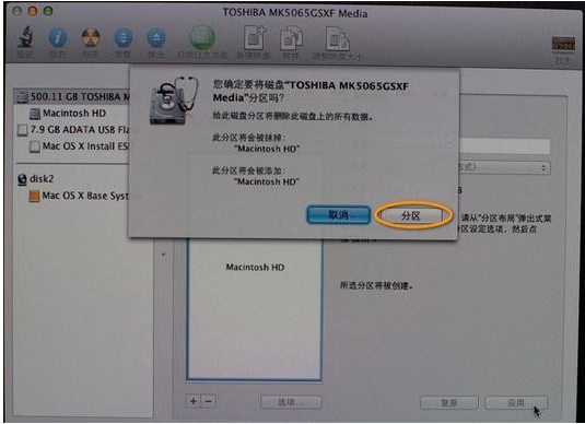

6、提示分区数据将被抹掉,确认没问题后点击【分区】。
7、点击左上角关闭图标,退出。

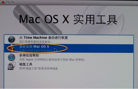

8、回到实用工具,点击【重新安装Mac OS X】进入下一步。

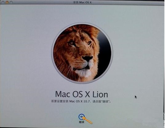

9、启动安装向导,点击【继续】。

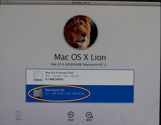

10、同意软件许可协议,再点击已经分区的硬盘,比如Macintosh HD进入安装。

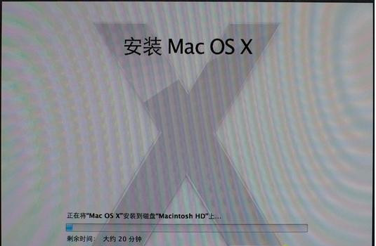

11、执行系统安装准备,重启之后系统自动开始安装,等待安装完成。

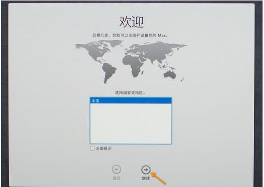

12、当系统安装完成后会自动重启,点击继续进行mac系统配置即可正常使用新系统。
