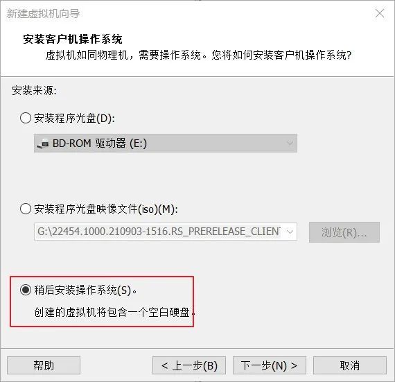

  这里我们先创建一个空的虚拟机系统,因为我们一会还要对这个虚拟机做其他配置,就先不关联具体的iso镜像文件了。
  图:不关联iso镜像文件

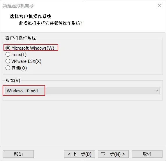

  这里务必要选择windows10 x64版本,听说只有x64才支持uefi,没深入了解过。
  图:选择x64版本

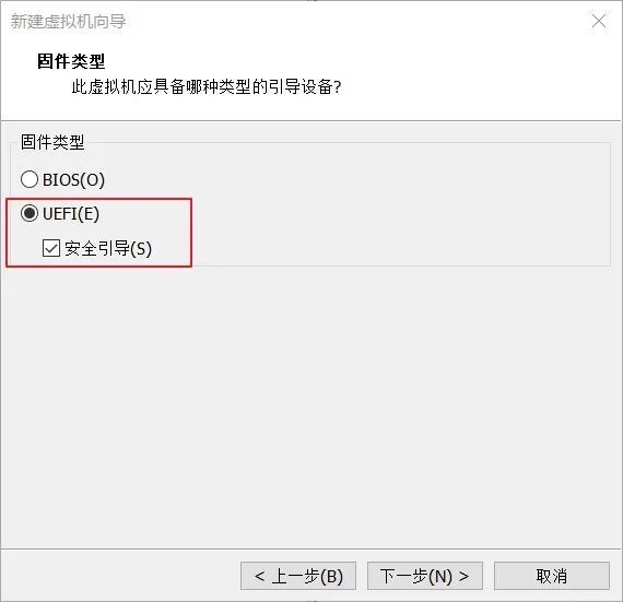

  因为在Win11的最低系统要求里面明确有写,UEFI安全启动,所以没啥说的,这里该选的选,该勾的勾。
  图:选择UEFI配合安全引导

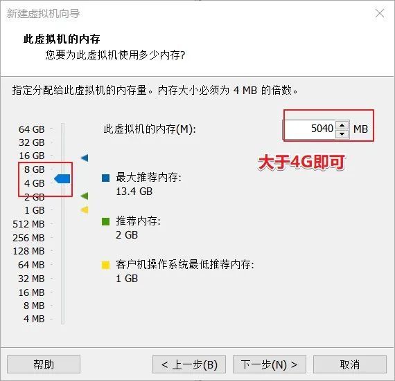

  要求4GB内存,我这里稍微给加了一点。只要>=4GB即可。
  图:内存大小设置4GB
